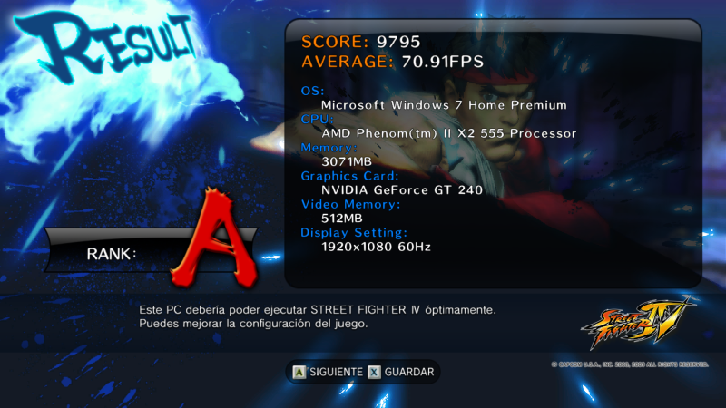

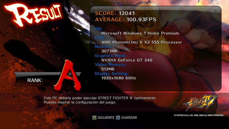

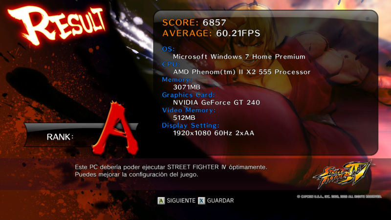

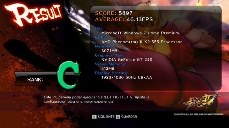

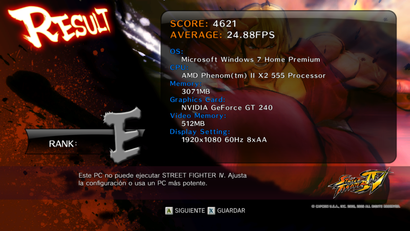

cuyo01 dijo:
corri el bench de street fighter iv con diferentes configuraciones y estos son mis resultados:
con el smaa deje el antialiasing del juego en "ninguno".
deje vsync desactivado para que el juego corra a full.
deje el toque extra en "acuarela".
todas las demas opciones estan en default.
sin AA ni SMAA:
con 2x AA:
con 8x AA:
con C8x AA:
con SMAA LOW:
con SMAA HIGH (default):
con SMAA ULTRA:
por el momento es el unico juego que tengo con benchmark incluido, tambien lo probe en alice madness return y se siente la diferencia en rendimiento.
sin AA ni SMAA: 100.9fps
con AA 2x: 60.2fps
con AA 8x: 24.9fps
con CAA 8x: 46.1fps
con SMAA LOW: 75fps
con SMAA high: 70.9fps
con SMAA ultra:68fps
pos si que se ve que rinde
