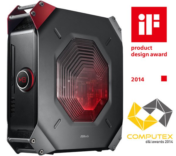

Qué bonita :ok
Yo hubiese puesto los puertos en un lateral, para llamar menos la atención... pero es chula chula :yes
