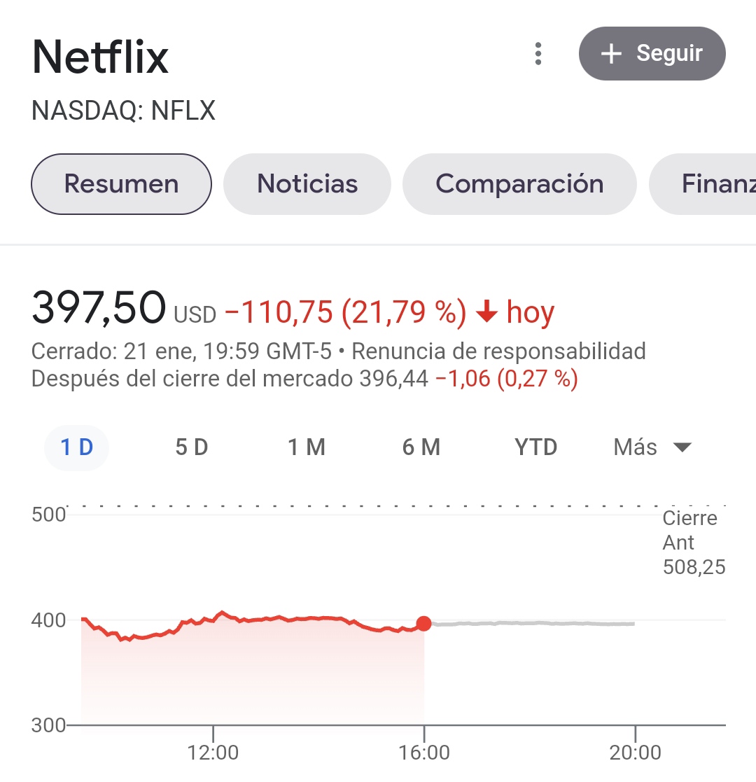

Parece ser que Netflix ha presentado unos resultados malos malos y no ha gustado nada.
Que no se anden con tonterías de subir los precios que como tengan una bajada un poco fuerte de suscriptores les crujen pero bien.
