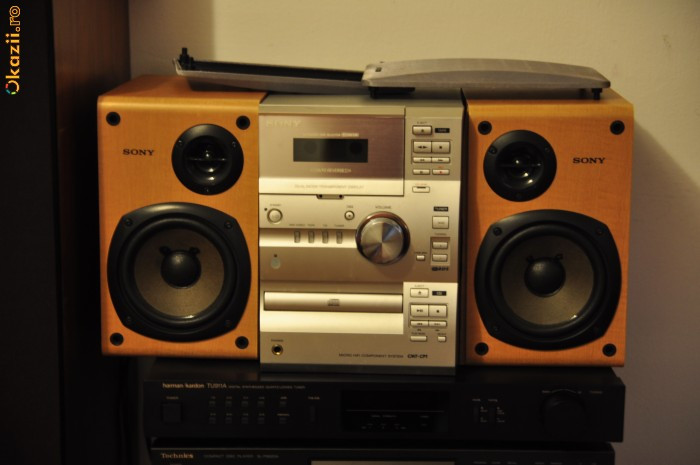

Tengo un altavoz que me sobra de la minicadena, que es más o menos del mismo tamaño que los del 5.1. Entonces...¿pasaría algo si engancho ese altavoz que falta al central, para poder tener más sonido desde ese punto?.
¿O estoy cometiendo una estupidez?
Los altavoces actuales son de 4 Ohmnios, es el clásico kit SCS-178
Es por aprovecharlo de alguna forma...

Pues montarás un buen berenjenal acústico. Tendrás 2 tweeter y 2 medios graves de su padre y de su madre. No creo que sea buena idea.
No obstante si lo haces, debes hacerlo con los 2 tweeter enfrentados y colocándolos en serie ya que siendo de 4 ohm los JBL, si los pones en paralelo la impedancia te va a bajar mucho y te puedes cargar el ampli (o que entren las protecciones)
Lo que si puedes hacer, es sustituir el central SCS 178 por el que te sobra de la minicadena y ver que resultado te da. Ahí no tendrás problemas de impedancias y si tímbricamente funciona, igual te llevas una sorpresa y todo.

Hum...pero dudo yo que ese altavoz de la minicadena tenga mejor sonido que el central, eh?
Claro, este post sin fotos no vale nada X-D
El central del SCS 178:
El altavoz que quiero poner, extra:
Por cierto, es de 6 Ohm
La idea es conectar los cables de ese altavoz directamente al central (nada de empalmarlo del cable que proviene del ampli)

Casi que mejor no.
Conectar al central o al cable que va al A/V es lo mismo al final es positivo con positivo y negativo con negativo (paralelo), da igual donde hagas el empalme. Como dice Pecci te va a bajar mucho la impedancia y vas a tener un batiburrillo de altavoces.

Pues yo no apostaría cual suena mejor. Hay que probarlo.
Pero lo de conectar el altavoz al central que tienes no. Eso es conexión en paralelo y dejarás la impedancia del conjunto rondando los 2,5 ohm. Te puedes cargar el amplificador o forzarle más de la cuenta.
Si quieres hacerlo, lo conectas en serie y tienes una impedancia de 10 ohm que no haran ningun daño a tu equipo.

Ya! pero es que es una mezcla curiosa :roto2.
¿Porque te sobra solo un altavoz? si tienes los dos prueba en serie ( en paralelo bajarán a 3 ohm.) y llevate el central a donde tengas el otro.

Me sobra un altavoz porque en el despacho tengo montado un 5.1 usando TRES altavoces iguales (compré una minicadena usada para poder tenerlos todos iguales, me salía muchísimo más barato), y luego dos traseros que me venían con el Subwoofer...vamos, un lío :D:D:D
El caso es que me quedaba suelto ese altavoz y era por aprovecharlo, pero casi prefiero seguir como estoy, y esperar tiempos mejores para cambiar los altavoces, que personalmente a mí me dan un buen sonido, pero siempre se busca más, ya sabeis...
