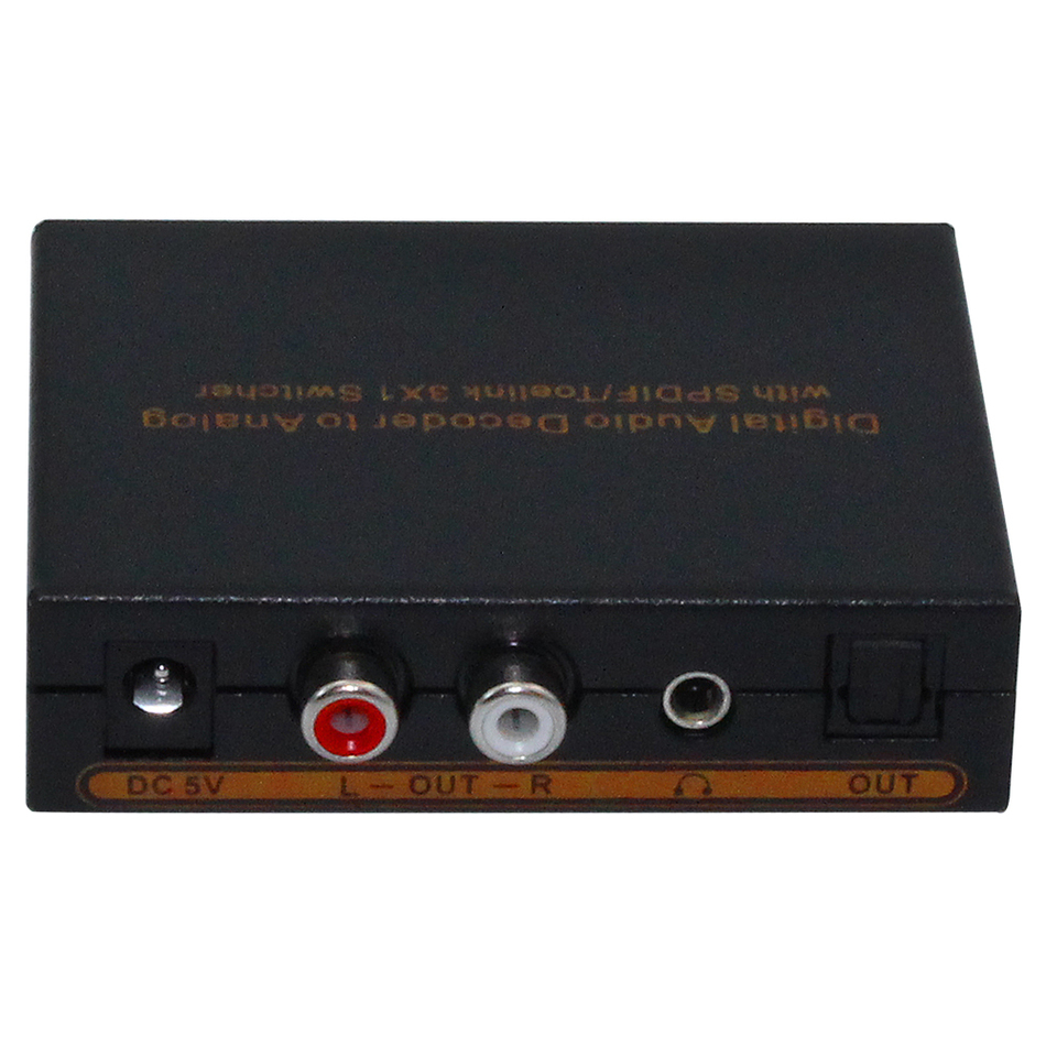

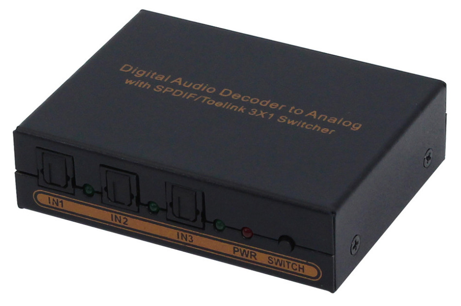

Quizás te pueda interesar éste que tiene 3 entradas ópticas:
Digital-to-Analog-Audio-Decoder-with-SPDIF-Toslink-3X1-Switch-Support-5-1-Channel-Audio-SPDIF.jpg
Al final he tirado por la opción más barata: S.M.S.L SD-793II (59,21 €)
A ver qué tal, pero es Aliexpress así que llegará cuando ya ni me acuerde de que lo había pedido.

Pues ya me llegó el 793II t todo perfecto. Es pequeño, bonito y hace su función. Puedo escuchar la tele, las apps y cualquier dispositivo que tenga conectado. No hay ruidos de fondo ni nada extraño y el sonido, para mí, es idéntico al del monstruo Onkyo que estaba usando hasta el momento. Por otro lado, el potenciómetro del volúmen es suave y entrega más potencia de la que necesito (no he llegado a necesitar más del 50%).
Tampoco he notado que se caliente tras unas horas usándolo, ni la propia unidad ni el diminuto alimentador que trae.
Ah, y hay que tener en cuenta que como no decodifica Dolby Digital hay que decirle a la tele que la señal óptica la saque en PCM.
