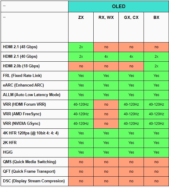

Que tal familia!. Estos son los modelos OLED LG 2020 sobre especificaciones HDMI 2.1.
Por ejemplo vigente para CX sea los modelos 48, 55, 65, 77 pulgadas. Se está especulando que 48" tiene limitaciones en soporte 4K / 120fps ó carecer funciones VRR cuando este TV fue diseñado y preparado para jugones, así como una opción para las futuras consolas. Porque para películas SDR/HDR vosotros sabéis al dedillo virtudes del display.
QMS debería funcionar pero aún no está certificado. Como sabéis la compatibilidad G-Sync / HGiG no requiere firmware, pero FreeSync pues sí con la actualización 03.10.20 está disponible "Free Sync Premium" con LFC soporte HDR, que en tiempo debéis pulirse más como Dios manda con actualizaciones cercanas.
El input lag es de tán sólo 13 ms, este excelente resultado se logra con imágenes de 1080p60 y 2160p60. Incluso si se ofrecen imágenes HDR. Los videogamers inclináis por esta TV porque puede manejar 4K 120 fps, pero debido a que actualmemente no hay consolas ni tarjetas de video con HDMI 2.1( Nvidia Ampere lo será) no hay modo de ratificarlo al 100%. Pendiente está también resultados de videojuegos a 120fps + BFI@120hz donde realmente estas OLED pueden brillar.
Este chico alemán arreando a 120fps con RTX 2080 Fornite :facepalm en 48CX

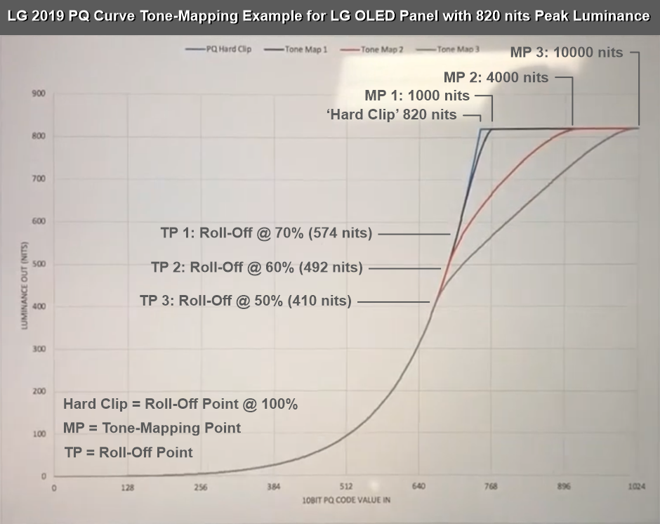

Hola cómo estáis. El gran ConnecTEDDD publicó ya buen tiempo, empleo fascinante de un programa ó plantilla gratuito denominado DeviceControl Interface. Para hacer costumizable la curva EOTF de las OLED LG 2019 y porque no aplicable también en las OLED LG 2020. Programa descargable en un dispositivo windows, pero ojo requiere conocimiento del tema para no estropéis la TV.
Ted nos dice cuando el algoritmo mapeo dinámico de tonos este encendido, el TV realizará una generación de tonos después del análisis de señal de pico e histograma cuadro por cuadro. Cuando esté desactivado la TV empleará los parámetros de curva EOTF de fábrica, que viene a ser Peak Luminance, Tone Curve Metadata Point x3 y Roll-Off Point x3.
El procesamiento del mapeo de tonos de imágenes en OLED LG 2019/2020 nos dice Ted, utiliza 2 funciones dependiendo los valores pico de luminancia asignados al contenido.
The LG 2019 OLED TV Tone-Mapping image processing module utilize 2 mapping functions.
When the content will have 'Mastering Display Color Volume -> Maximum Display Luminance' value equal or lower from PQ Curve Tone-Mapping 'Peak Luminance' parameter or when the MaxCLL number is lower from content 'Mastering Display Color Volume -> Maximum Display Luminance' value, then the calibrated TV will track accurately the PQ-EOTF up to 'Peak Luminance' value and it will hard-clip above of that value. In that case the TV's Tone-Mapping image processor will use only the first tone-mapping function and it will bypass the second tone-mapping function (roll-off).
When the content will have 'Mastering Display Color Volume -> Maximum Display Luminance' value higher from PQ Curve Tone-Mapping 'Peak Luminance' parameter, then the image processor will see if the Metadata point 1, 2 or 3 has the exact same value as the content 'Mastering Display Color Volume -> Maximum Display Luminance'. If there present such entry, then the second mapping function will be enabled, using the entered percentage value of the 'Roll-Off Point' value for the roll-off calculation, based to the 'Peak Luminance' entered value.
In that case, the TV's Tone-Mapping image processor will use the first tone-mapping function to track accurately the PQ-EOTF up to the entered percentage value of 'Roll-Off Point' (knee point), based to the 'Peak Luminance' value and it will deviate from PQ-EOTF by using a smooth Roll-Off curve until the 'Peak Luminance' value.
The Roll-Off works as a form of compression, so when the content was been mastered for 4000 or 10000 nits, the compression will be even higher.
Obteniendo un seguimiento de curva gráfico abajo,de acuerdo al contenido sea 1000, 4000 ó 10000 nits.
También Ted nos habla de cómo configurar Peak Brightness, como sabéis acentúa ó decrece la intensidad de brillo del subpixel blanco (W); por ende minimiza ó distorsiona la saturación de color. La intención final es preservar la máxima precisión de color. Así mismo nos facilita argumento para desactivar IA brightness al emplear curvas EOTF personalizadas.

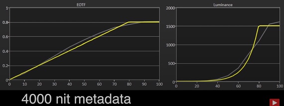

Que pasa chavales!. Afirmaciones como antecede es lo ocurre cuado intentas defender lo indefendible, en este caso LCD FALD para HDR como son las Samsung . El seguimiento de curva de gamma preciso sea SDR ó HDR no son pantomimas baratas, no señor entonces para qué calibrar tu TV SDR?, si queréis obtener una curva de gamma con error Delta < 1.
El seguimiento de curva EOTF de igual manera te garantiza apreciar la intención original del contenido que es lo que busca un experto ó purista. Evitar efectos indeseables al subir luminancia de manera flagrante e indecorosa para obtener posterización ó alteración de la colorimetría original.
Recordáis que casi el 90% del contenido visual de un UHD HDR está entorno a los valores de SDR, de igual manera para el APL, la SMPTE recomienda para este último no excederse de los 400 nit. Donde la restante reserva de nits será destinado para detalles especulares que son ocasionales.
Como podéis apreciar la gráfica de OLED C9, mantienen con precisión cuidadosa la curva EOTF hasta los 400 nits aproximadamente, dependiendo del contenido sea de 1000, 4000 ó 10000 nits, justamente tramo de la gamma HDR que mayormente apreciamos en HDR. Pero que ocurre en LCD Samsung, no es similar ni por lo menos se le parece, levantando la curva para obtener mayor luminancia e impacto HDR desde los 0 nits. Agregado a ello un tone maping dinámico invencible no desactivable.
Hubo 2 tomas interesantes para demostrar clipping en OLED obviamente debió de ser Hard Clip.
C9 4000 nits
Q90R 4000 nits
Probablemente si Q90R no empleara un tone mapping dinámico, secundara la curva de gamma EOTF hasta la máxima capacidad del TV y C9 aplicara un mapeo de tonos para 4000 nits con roll off en 492 nits, los resultados de la imágenes deberían invertirse, ya que el OLED al aplicar ello retiene mayor detalle especular obviamente con menos brillo.
Es por eso y muchas cosas más que las OLEDs siempre ganan en shootouts como mejor TV para HDR.

¿¿Pero es esa foto no parece que la c9 está quemando la imagen en altas??
Como lo habéis dicho son sólo fotos, de foristas que intentan interpretar cómo funciona el HDR en ambas TVs, se verán así o no discutible. De acuerdo a cómo realizan el mapeo de tonos para the MEG de 4000 nits.
En el shootout HDTVtest 2019 emplearon the MEG para el test tone mapping 4000 nit, así como también gradación. Prestad atención a partir del minuto 26: 30 de este evento, Teoh comenta el tema porqué se ganó en el punto mejor TV HDR.

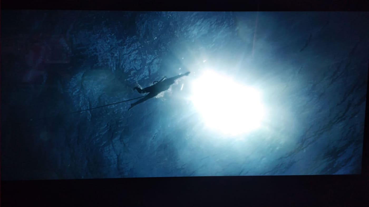

Esta comparativa se hizo, en AVpasion, estaban comparando la C9 y la GZ2000 usando esa y otra escena de MEG , ademas creo que eran fotos de @arenas , puede ser??? , un forero que sabia que tenia la Q90R me pidio que si podia hacer esa toma en la Q90r, por aquello de ver como se veia en una TV con mas nits, pero no recordaba que se viera tan mal😑😑😑, pero bueno da igual, es de hace mucho igual lo hice con el movil malo y salio asi. Espero...
Pongo la foto de esa escena en la Q90R
Es al menos con un movil imposible sacarla bien, al menos con uno normalito, tiene tanto brillo que satura al sensor, asi que en esta foto en realidad para que no sature me como un huevo del brillo que tiene en realidad.
Pero venga, ponerlo en bucle y arreando
Esta es con reflex, pero puse mal el balnce de blancos y me sale azulada la imagen, pero es mas representativa tinte azul al margen de lo que se ve
La diferencia con la C9, que ademas he podido comprobarlo en persona es ABISMAL.
Y que gane en HDR una TV que en el sostenido se mete casi en SDR si pasas del 10%... en fin que si lo que tu y otros como tu digais, luego ves las TV en persona y no sabeis donde meteros.
Ah si te cogen una escena de bajo APL , entonce si venga, aceptamos pulpo, lo siguiente usar Sin City para medir el volumen de color, total ya puestos!!
