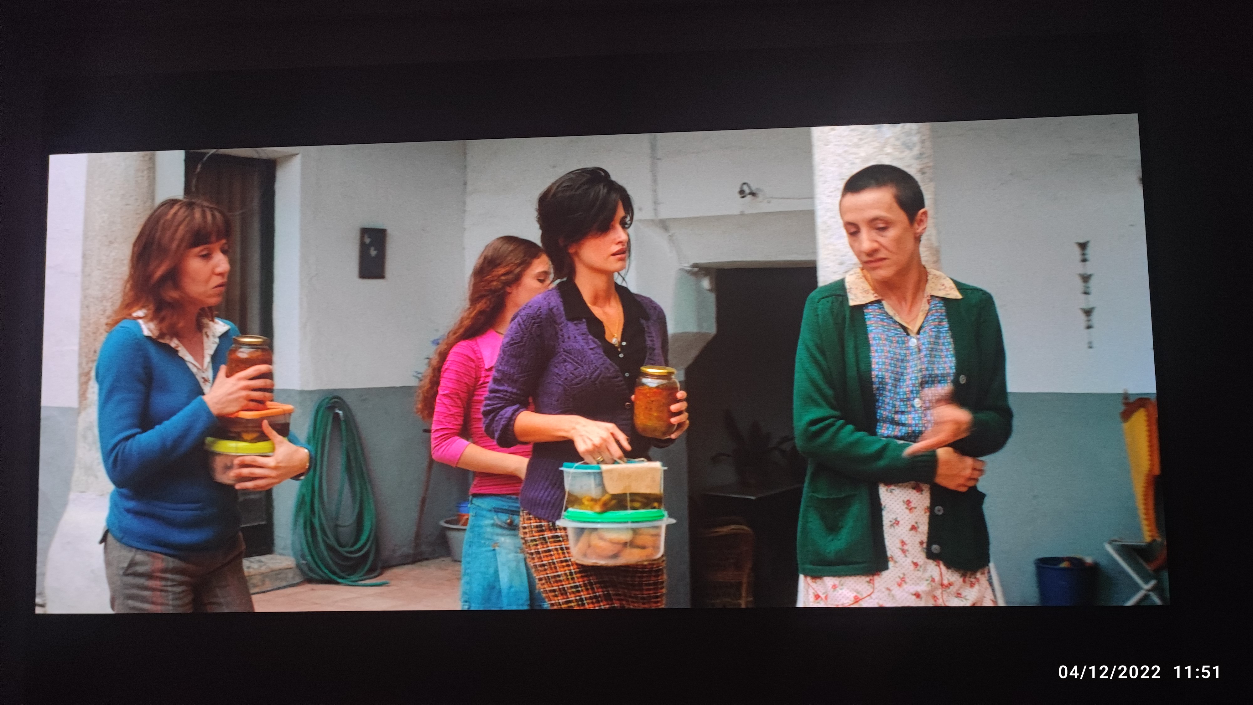

Pongo tres fotos del bluray UHD Volver que tiene gran fotografía.
Una es passthrough HDR, otra PAssthrough HDR con HDR tonemapping de la TV activada y otra con el tonemapping del Madvr.
Las PAssthrough andan calibradas sobre los 700nits y la del Madvr en 420 nits, a ver si adivináis cúal es cual

Ya he calibrado modos SDR y HDR con espacio de color BT2020

Cierto...Izquierda hdr con DTM ( mas punch pero quitando aire cinmatografico de esa peli)
Pero las otras te has colado.... la del centro es HDR passthrough a la TV (700nits) y la tercera madvr tonemapping con bt2020 y 420 nits, ya pondré más... que e asunto es tipo de peli también y cómo la han grabado y montado.
