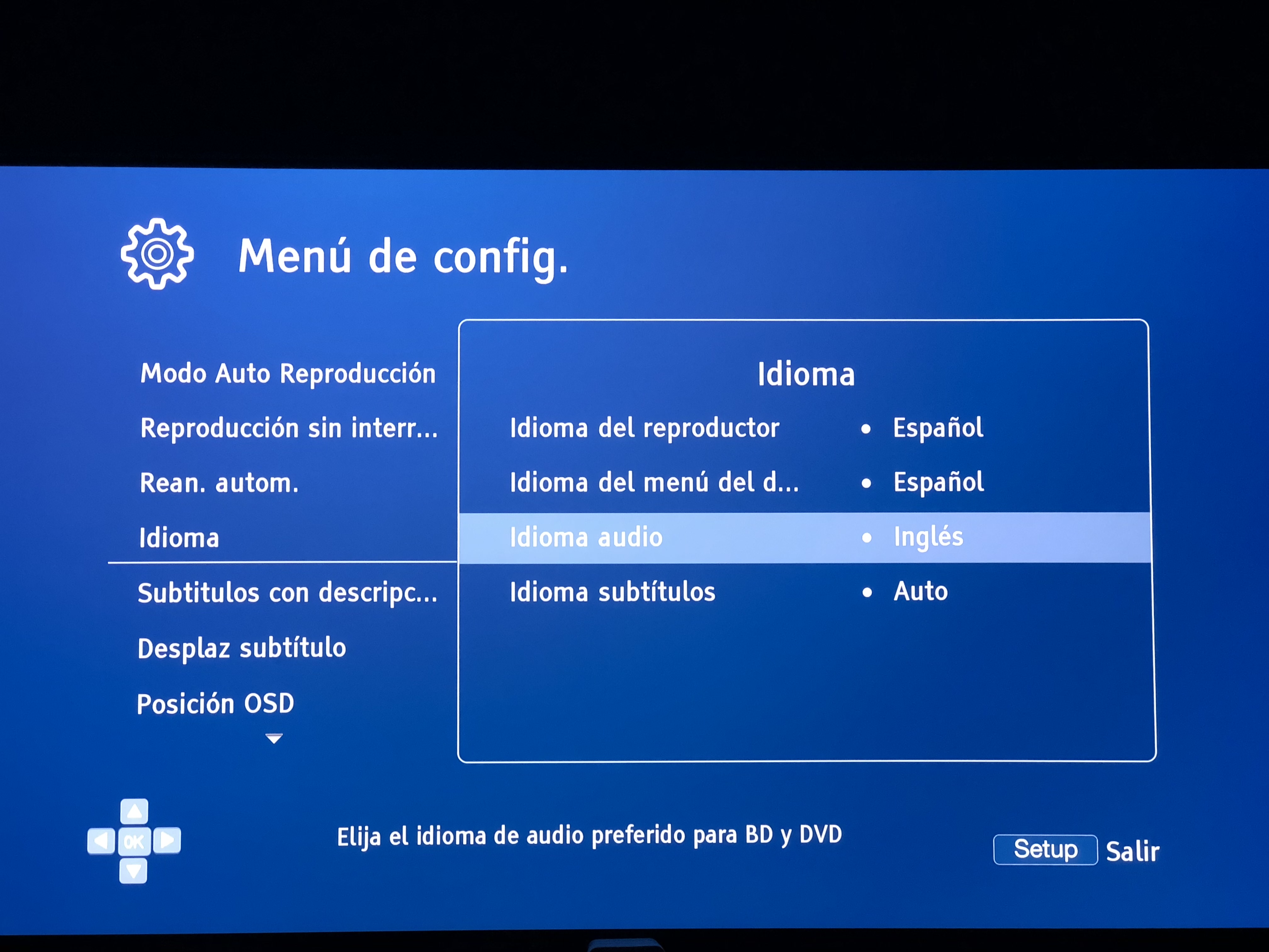

Por cierto, los que tenemos OPPO vamos a necesitar una actualización para reproducir INTERSTELLAR porque no la reproduce. Con el Panasonic UB900, no problem, pero el Oppo 203 me ha dicho que nada de nada.
Pues Interstellar en la XBOX X tampoco va, o sea, no va ni en la XBOX X ni en el Oppo 203, solo funciona en el Panasonic UB900. Se trata de la edición IT de Interstellar. Menos mal que esta noche la iba a ver en el Pana.

Acabo de entrar a ver qué dicen en mondodvd y parece que más de uno está teniendo algún que otro problema con Interstellar, y lo más curioso es que he leído a un usuario que dice que aquel que tenga problemas con esta película en el Oppo que contacte con él por privado, y me pregunto. Que misterio es ese para no poner la solución públicamente si la tienes?? Otra cosa rara es que dicen que no va con un SONY pero sí con la XBOX, cosa que no pasa en mi caso. En fin...

Por ciento acabo de ver que a la pregunta de un forero ya han publicado la solución para el Oppo. Se trata de poner desde el menú de configuración el idioma en Inglés, y después cambiarlo.
Me huele a que el problema va a ser el mismo en la XBOX X. Lo voy a probar y os comento, y dar las gracias tanto al que ha dado con la solución como al que ha pedido que la publique.
Pueblo UHD, problema resuelto, tanto en el Oppo, y como ya intuía, también en la XBOX X. Se trata de configurar el audio a inglés, y ya coge el disco, después cambiamos el audio y asunto arreglado, y por lo visto el problemilla va a ser común tanto en la edición UK como la IT. Y reproductores que presenten este problema, la XBOX X, Oppo, y seguro que el Sony, también, así que el que tenga este problema de pantalla en negro que no coge el disco, que primero prueba a cambiar la configuración a inglés que seguro que lo soluciona independiente del reproductor que presente el problema
