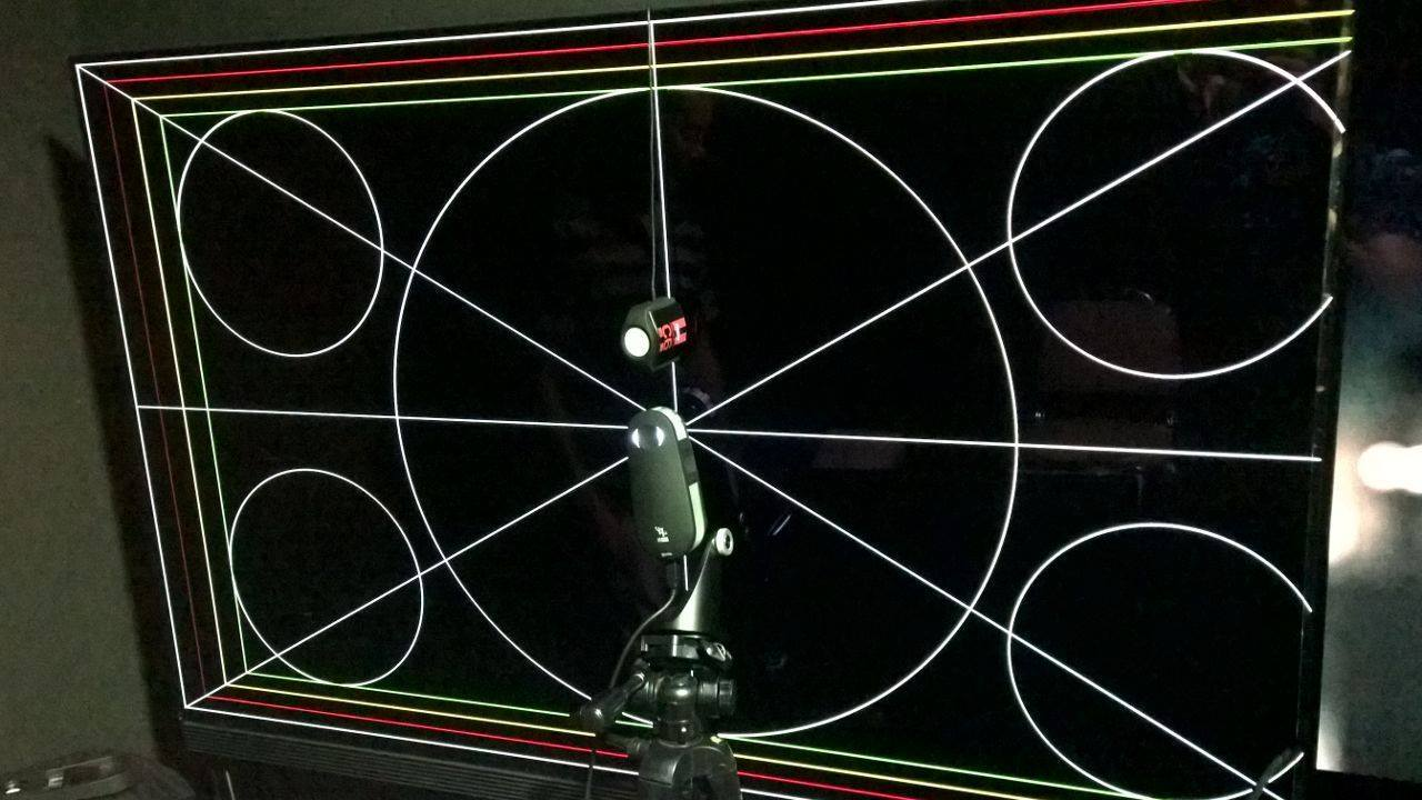

Y el trípode vale cualquiera que sea para fotografía?
Es que me seria mas comodo el trípode ya que la pantalla la tengo colgada en la pared

Correcto. Se enrosca como una cámara de fotos digital y arreando. Pero el problema de montar en trípode es que has de apagar todas las luces para que la luz de la sala y ambiental no contaminen las medidas, cosa que situando la sonda directamente sobre la pantalla del panel evitas.
En el caso de una LED o Qled puedes hacerlo así, colocar la sonda sobre la pantalla y calibrar, porque hay otro tipo de tecnologías como la de plasma que debido al calor que generan no es acertado colocar la sonda sobre la pantalla y se recomienda la utilización de un trípode, pero con nuestras Qled no hay problema, ni tampoco hay problema con las imágenes estáticas que provocan retenciones y quemados, aquí con esta tecnología todos son ventajas.
