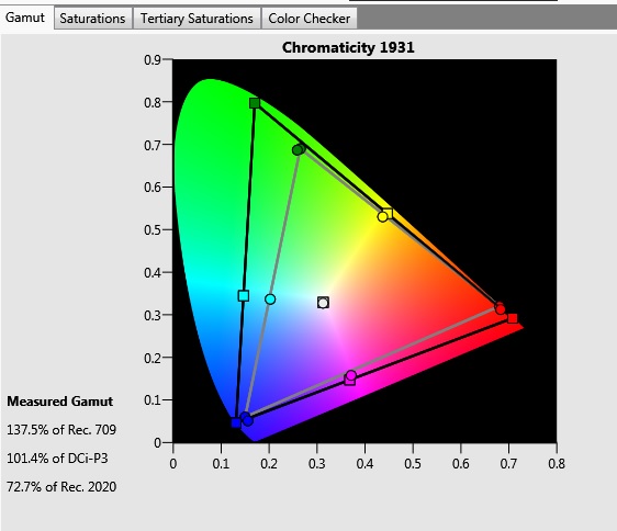

Por cierto, de paso adjunto gráficas de calibración de color HDR en saturaciones y saturaciones tertiary, que no las adjunté en la guía, donde se ve que aquello de que la Samung Q9F no era una TV del todo exacta en color, no son más que falacias.

En mi opinión, poco se le puede criticar tratándose de HDR10.

Después de medir en modo Personal y automático, no queda la menor duda, auto y personal es lo mismo, y aunque al entrar en personal se nos indique DCI-P3, las medidas nos devuelven coordenadas BT.2020.
He puesto en la gráfica dentro de Rec.2020 el espacio de color más pequeño DCI-P3, pero si os fijáis en la segunda gráfica, que es la que mide las primarias a distintos niveles de saturación (80-60-40-20%) veréis como hace un seguimiento de coordenadas de color Rec2020 hasta sus vértices más extremos del espacio de color, que es la prueba que nos indica que la Samsung estaría en BT.2020 y no en P3 como indica el menú de la Q9F.
Así que no haced caso de esto, porque como habréis visto en las gráficas de arriba estamos bajo dominio Rec.2020 diga lo que diga el menú de la Q9F:
Y por supuesto, no se os ocurra cambiar de espacio de color que la cagaréis muy fuerte amigos.
