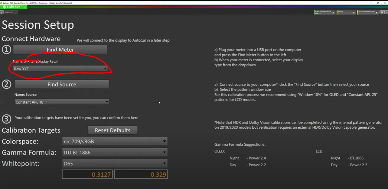

Primero gracias por el post está muy detallado. Me gustaría aclarar una duda. Me han dejado una sonda X-RITE I1 Display Pro y he comprado una licencia de Calman Home para LG. Mi duda es que viendo el video de calibración por ejemplo para SDR utiliza lo que entiendo es un perfil calibrado que en el ejemplo utiliza Raw XYZ, es lo mismo que indicas del EDR? Es necesario utilizar el EDR que indicas que usan el la calibración de AVPasion? Dónde se puede conseguir? Gracias de antemano.
El modo Raw es sin procesar, tal cual lee a través del sensor, y el EDR OLED que utiliza Calman está basado en un perfil genérico de OLED RGB, por lo tanto, ese no vale.
Tienes dos opciones, o utilizar el modo Raw, o utilizar un EDR para OLED de LightSpace y ColorSpace que a diferencia del de Calman sí que es un EDR de perfil genérico creado especificamente para OLED WRGB.
Se trata de coger ese archivo EDR propiedad de otro software y sustituirlo en la carpata de Calman por el de OLED RGB, para ello se sustituye renombrando el EDR externo con el mismo nombre QUE TIENE el de la carpeta de archivos de Calman, y de esa forma se obtiene un perfil genérico hecho específicamente para WRGB. Los pasos son sencillos y tienes toda la ruta perfectamente detallada en un hilo dedicado a ello en la sala de calibración de Avsforum.
Es así de simple. Un perfilado propio creado mediante un espectro para tu sonda y pantalla es en teoría más preciso que un EDR genérico para el mismo tipo de pantalla, y un EDR genérico creado para ese mismo tipo de pantalla será en teoría más preciso que las lecturas de la sonda colorímetro en modo Raw, y el modo Raw es más confiable, obviamente, que utilizar un EDR genérico creado para otro tipo de tecnología, en este caso, el de OLED RGB incluido en calman.
Como obtener el EDR para OLED WRGB y como reemplazarlo en Calman por el de OLED RGB lo tienes aquí.
Muchas gracias por la pronta respuesta. Entiendo que ese archivo EDR, de manera conceptual, es como si fuera una plantilla de como deberían ser los parámetros correctos de una pantalla OLED y con esos parámetros de referencia, la sonda medirá y establecerá el error que servirá después para corregirlo en la calibración, no?
Una vez cargue el EDR correcto lo elegiré en la opción que marco de rojo verdad? Y despues ya es seguir la guía de AUTOCAL..

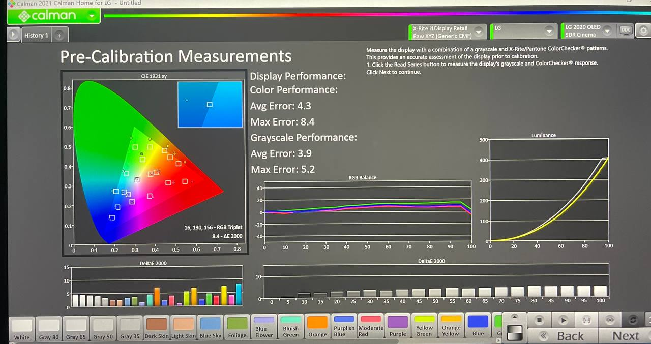

Madre mía que nivelazo tienes. Muchas gracias. Me gusta entender para que sirven las cosas. Aprovecho para añadir la lectura de PRE. Claro está hecho con el perfil Raw, hoy probaré con el EDR indicado. Pero creo que la mejora va a ser sustancial.

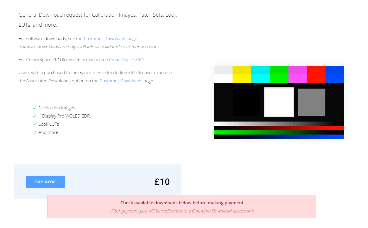

Disculpa para bajar el EDR, se debe pagar los 10BGP que se indican en este enlace, dónde pone Pay NOW?
Yo lo obtuve de ColourSpace ZRO cuando la licencia era gratuita. Ahora no sé si habrá que pagar algo o si tal y como indica el enlace que te facilité sigue siendo gratuito para poseedores de licencias Calman. Esto mejor que lo preguntes en el hilo de Avsforum o directamente a Ted. O si tienes Telegram te paso yo mismo el EDR FSI
