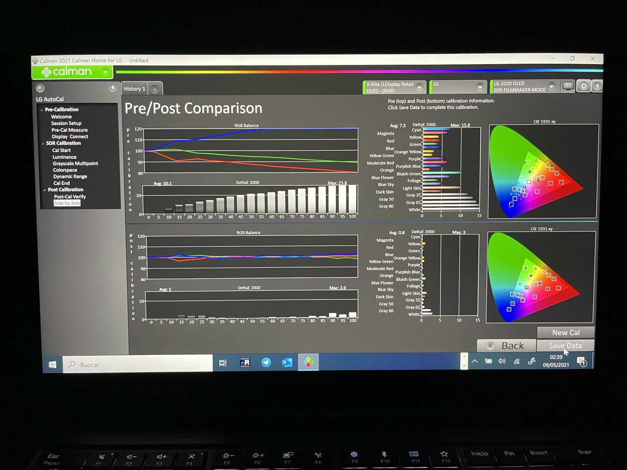

Buenas Ronda. Ya he podido calibrar los presets de Hab Oscura/ Hab Luminosa y Filmaker. Pero cuando lo intento con Modo Cine SDR en la calibración de color después de hacer varias mediciones, se me queda en Display Update in Progress pero de ahí no pasa.

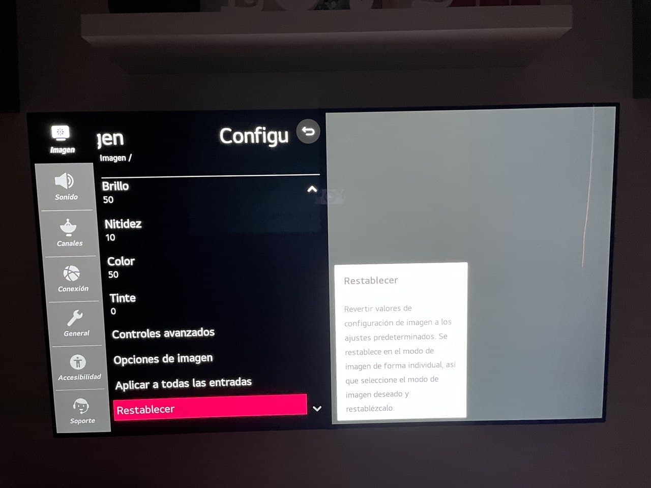

Cuando pulsas DDC el modo de imagen seleccionado se restablecerá a modo fabrica nativo. También puedes pasar una Pre calibración a ver qué ha pasado o cómo ha quedado ese modo de imagen que se ha quedado atascado al cargar la 3D LUT.

1. Antes de hacer autocal le doy a DDC que me deja a valores de fabrica ese "preset" (esto ya lo hago siguiendo el workflow)
2. Una vez hecho el autocal los valores de brillo y luz oled deberé dejar los que haya medido justo antes de calibrar teniendo en cuenta lo del 15%.

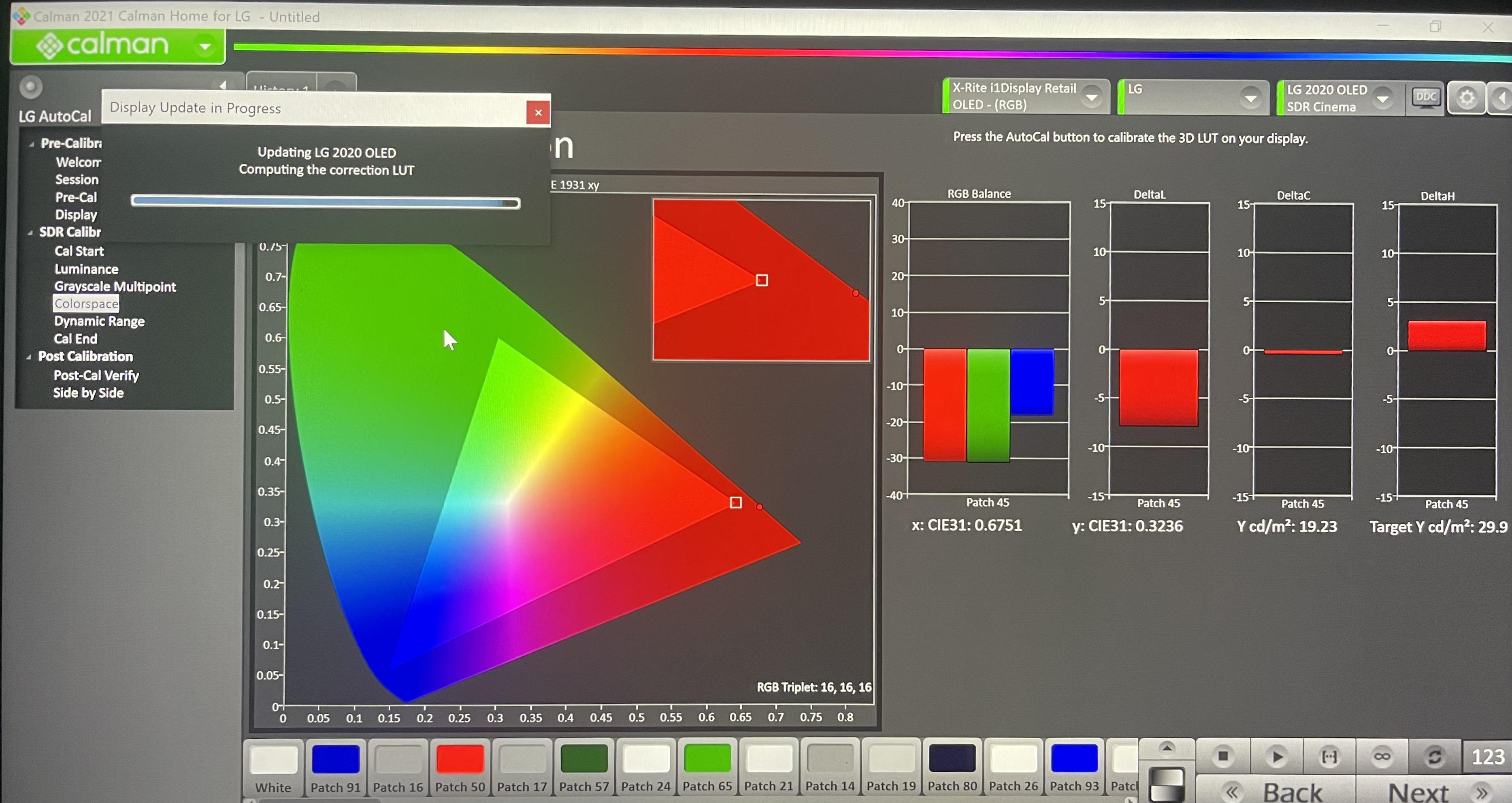

Al fin he podido configurar el modo sdr cinema. Aún no se el bug porque ha sido, envié el log a la asistencia técnica y aún no me han contestado. Pero lo resolví modificando un paso en el workflow que estaba utilizando hasta ahora que paso a detallar. No recuerdo que se explique en el vídeo tutorial de Tyler.
1. Elegir en la tv el preset que se quiera calibrar y restablecerlo a valores de fábrica con la misma opción del menú (Este es el único paso que cambié en el workflow respecto a las otras veces que intenté calibrar ese modo) y me funcionó a la primera. Algo debería haber configurado en manual en ese modo que cuando calibraba me daba siempre fallo.
2. Seguir los mismos pasos que los video tutoriales de Tyler para SDR y HDR.
3. Pongo los valores de luminancia a los que he calibrado cada modo en SDR siempre un 15% por encima del alor deseado, ya que la calibración lo reduce en ese % aprox (en HDR no existe este paso al calibrar a máxima luz oled)

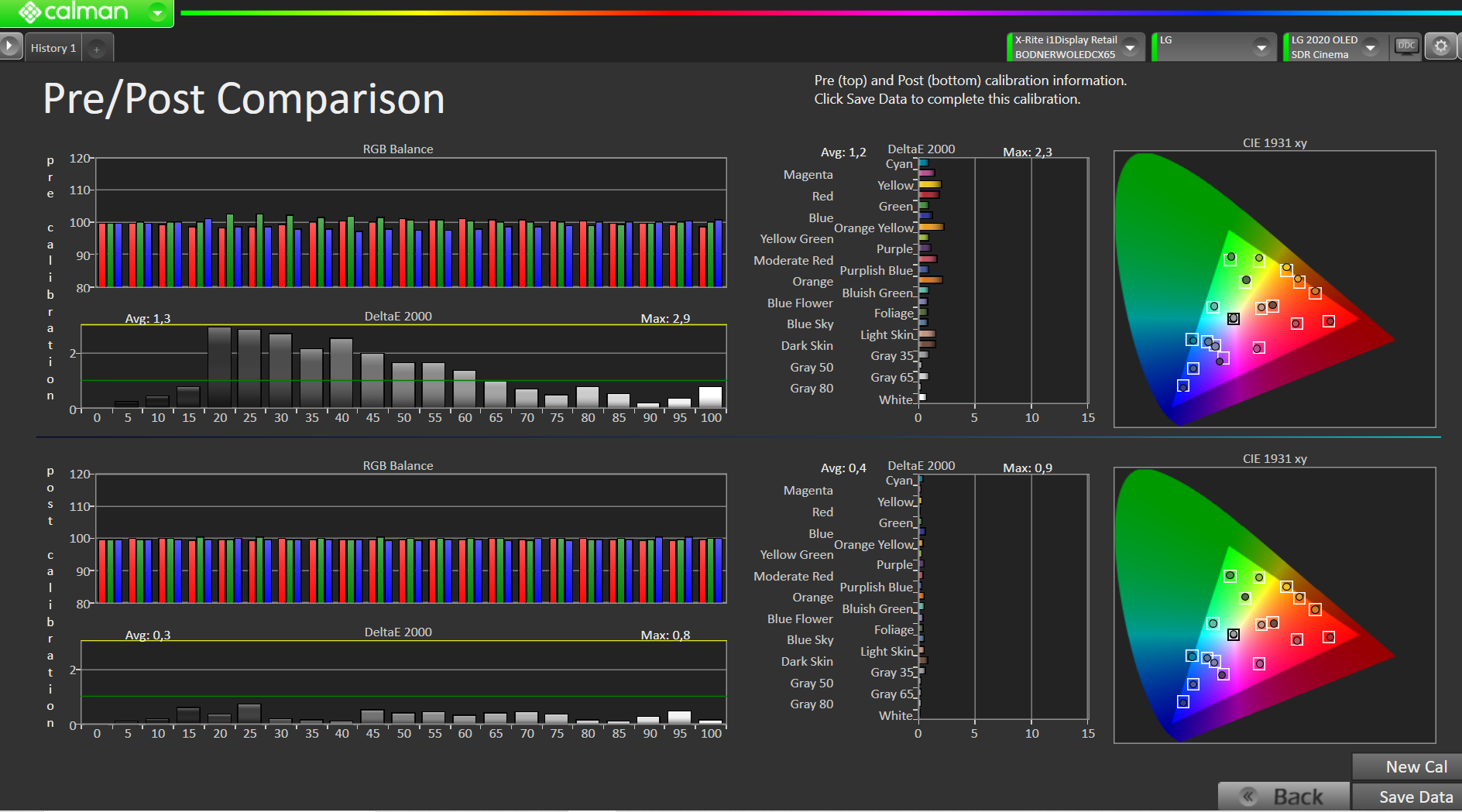

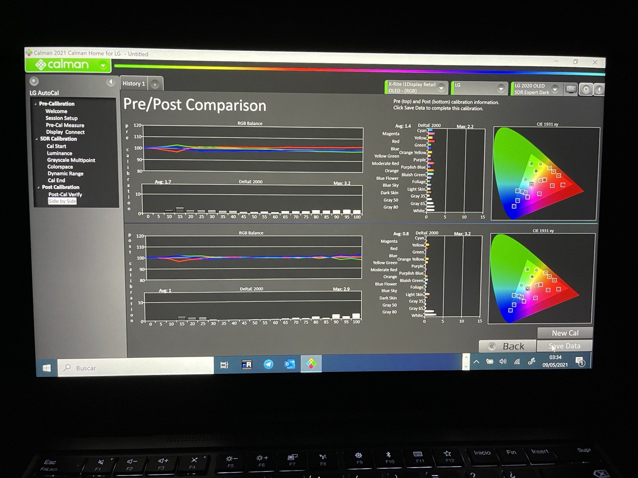

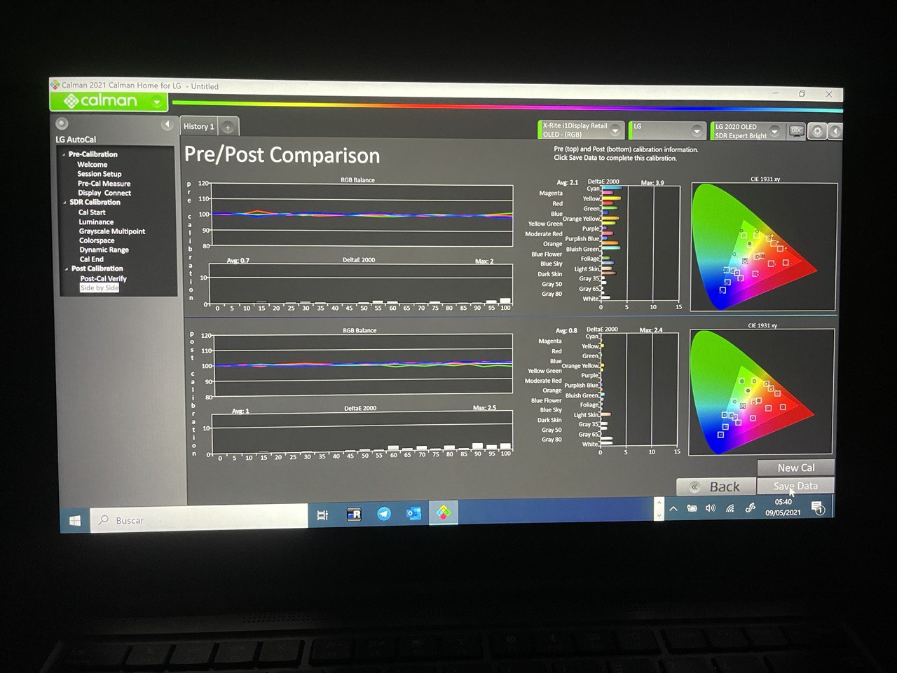

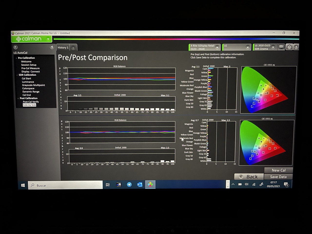

Adjunto las gráficas de los modos calibrados con precal reseteado a modo de fábrica en todas ellas.

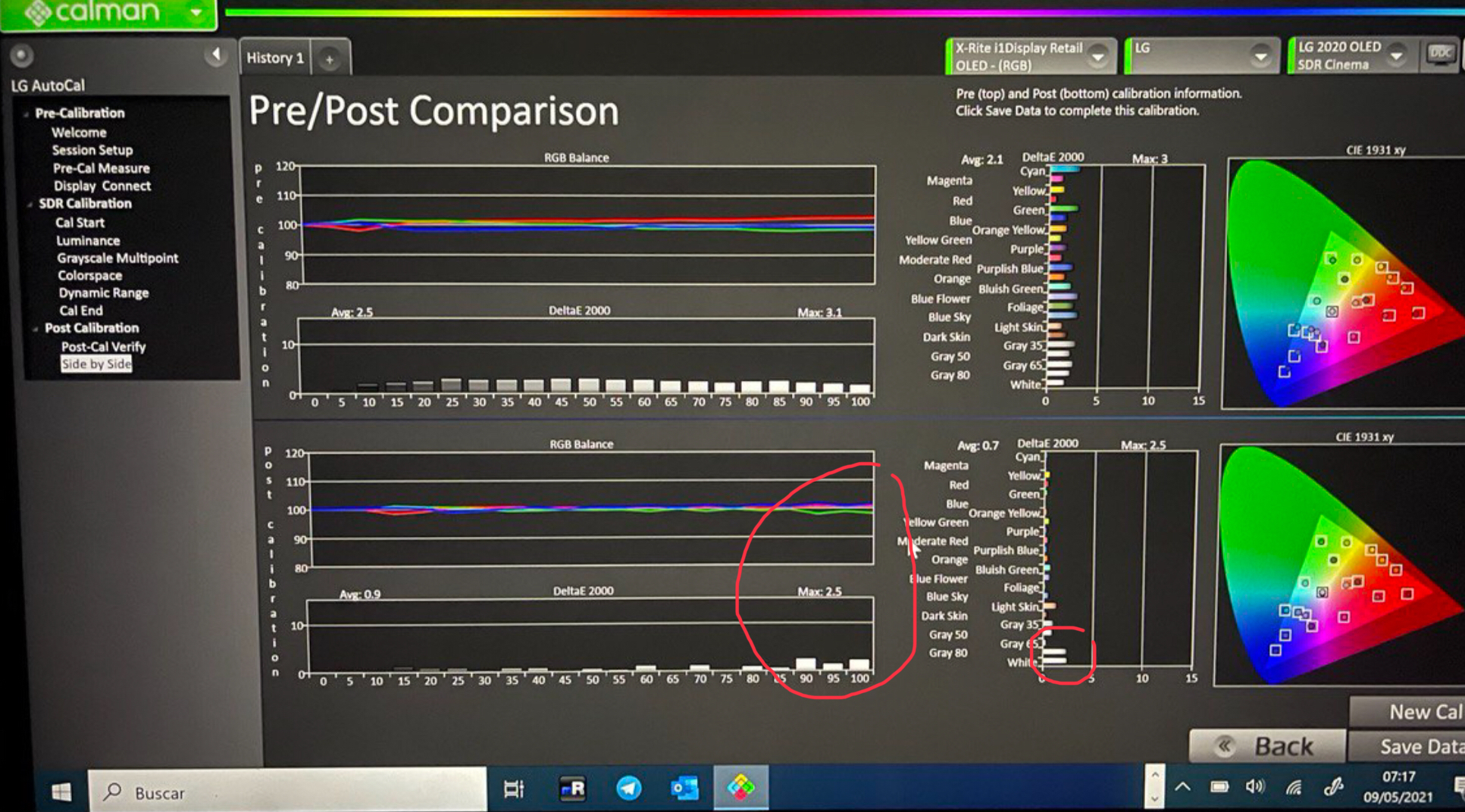

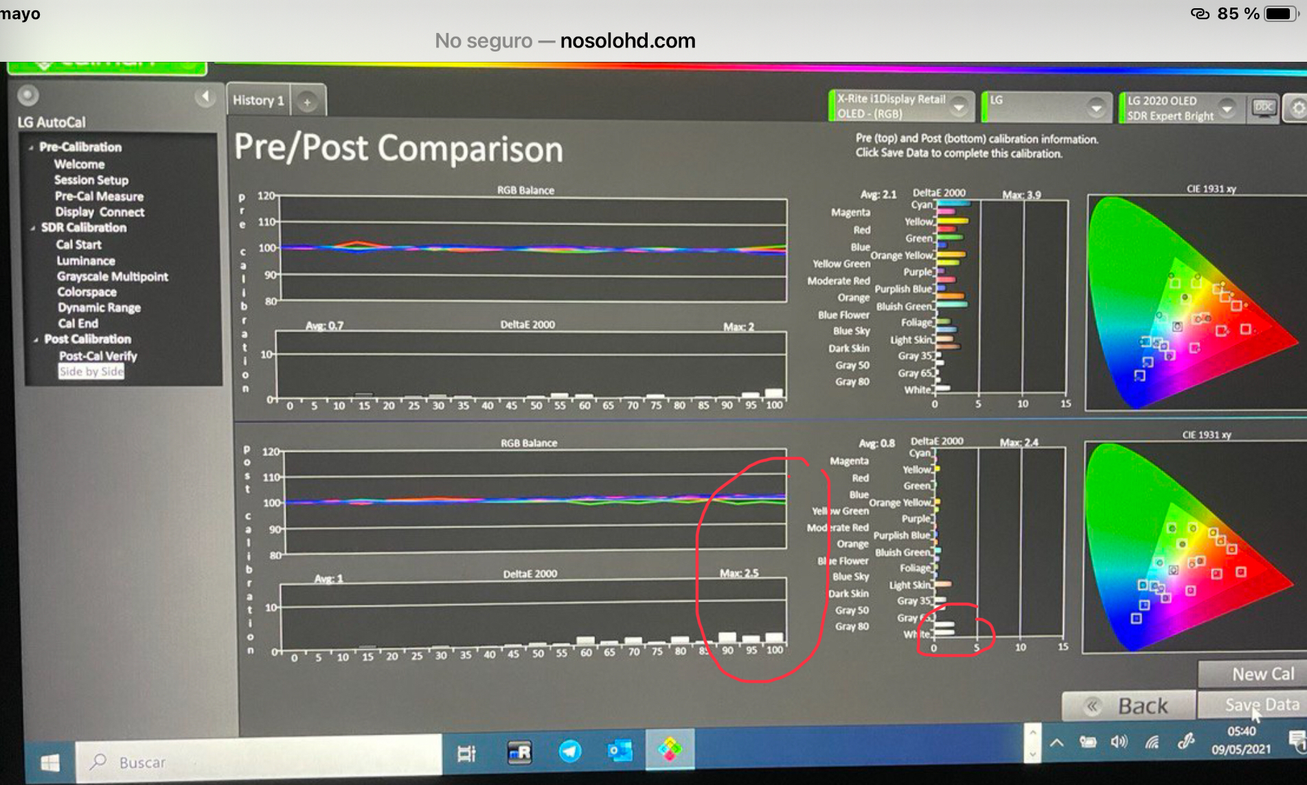

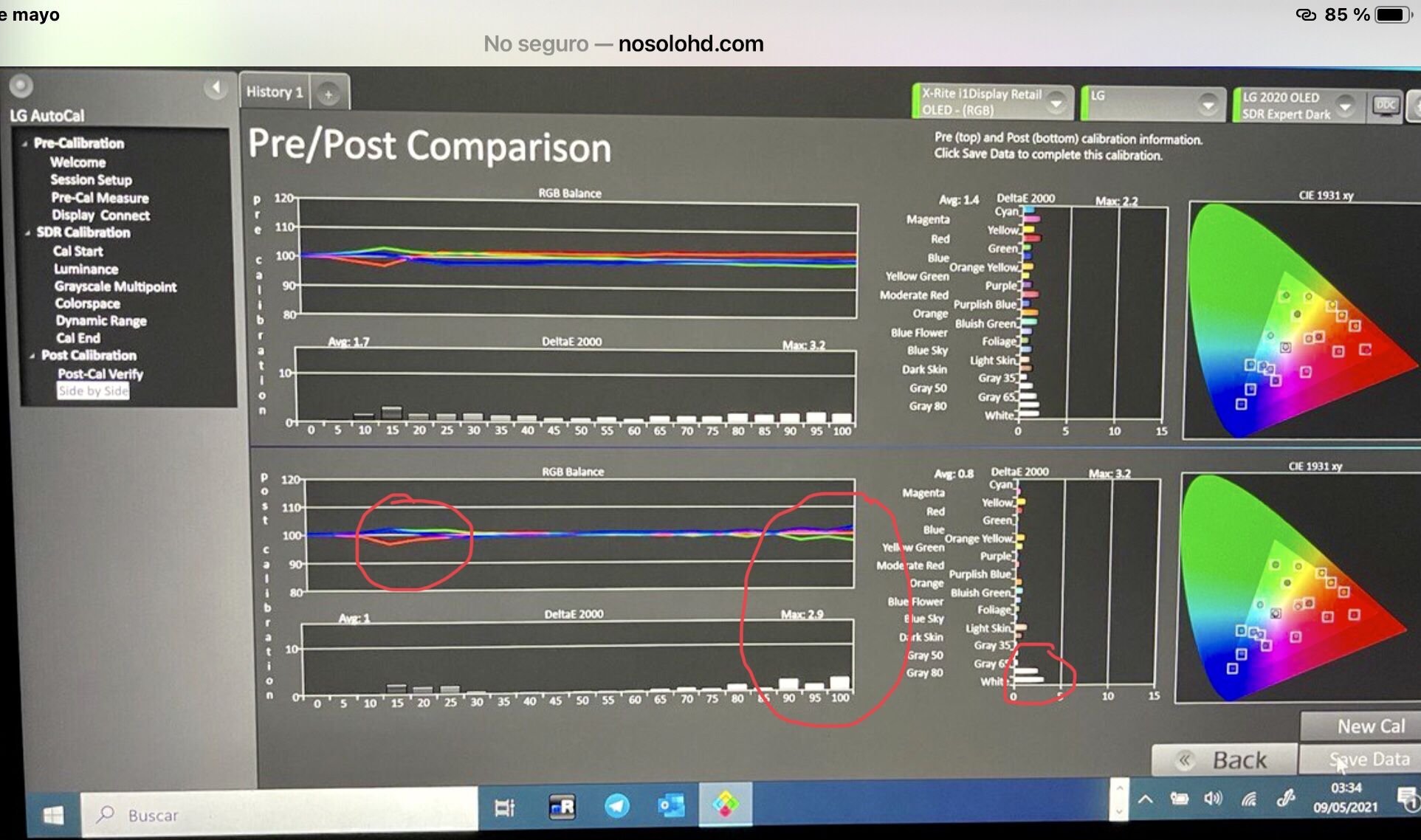

Hola. Vayamos por partes. En las calibraciones veo algo raro en los puntos que te he marcado en rojo. Creo que la 1D LUT para escala de grises podría ser mejorable en las zonas que te he marcado, y lo curioso es que todas las gráficas presentan ese mismo denominador común en la zona del error, y que estaría situado en la parte alta de la escala de grises.
Es raro. Es como si se hubiera omitido la escala de grises/gamma 1D LUT y se hubiera ido directamente a la 3D LUT del espacio de color. Por lo demás, los datos de precalibracion son buenos, o sea, tu tele de origen en esos modos viene muy bien de fábrica, pero el post calibración sorprendentemente sería mejorable. Eso sí, de color ha quedado perfectament, salvo en esos puntos que te he redondeado y que son los que coinciden en las medidas de blanco con la escala de grises, o sea, es lo mismo. Por cierto, ¿que 3D LUT has seleccionad? ¿Lightinglut, 9 puntos, 17 puntos o 21 puntos?
Pero lo más raro de todo es esto:
Es muy raro que los otros modos de imagen calibrados, en precalibracion te vengan tan bien, y Filmmaker mode, que se supone deberia ser igual o más exacto que los modos Profesionales 1 y 2, te venga de fábrica tan rematadamente mal con esos errores tan altos y con una media de AVG dE 10 y un máximo dE de 15. Eso no es normal si comparamos con el resto de modos calibrados, a no ser que hayas medido en precalibracion después de haber pulsado la opción desde el flujo de trabajo DDC RESET que restaura el modo imagen a nativo de fábrica sin calibrar, con lo cual si es así sí que es normal esa diferencia en precalibracion. Sin embargo, después de calibrar vuelves a tener muy bien el color, que Calman lo ha dejado correctamente como cabría esperar, pero de nuevo con los mismos errores en la escala de grises / gamma, y no entiendo el motivo. Por ejemplo, en la segunda gráfica tienes más error en la escala de grises en postcalibracion que precalibracion, que no es muy normal que pase a no ser que hayas tirado de una 3D LUT muy profunda que prioriza la exactitud del color a expensas de algo de exactitud en escala de grises / gamma, por eso te preguntaba que opción 3D LUT has seleccionado, pero en definitiva todos los modos han quedado, en general, muy bien, pero particularmente en color. Lo de la escala de grises no es ni mucho menos graves aunque salga reflejado en las gráficas. Lo único raro es el denominador común en todas ellas.
Y para ver contenidos. Si es para ver películas o series en oscuridad, lo más apropiado son 100 / 120 nits con gamma 2.4, después ya depende de la luz que haya en la sala, o sea, cuanto más luz tengas en la sala más salida de nits necesitarás en la tele para amortiguar la incidencia del entorno.
Por otra parte no cabe duda que los filtros reductores de ruido afectan negativamente al detalle y nitidez, o sea, te limpian la imagen de ruido o grano pero a cambio se ve afectada la nitidez y el detalle.

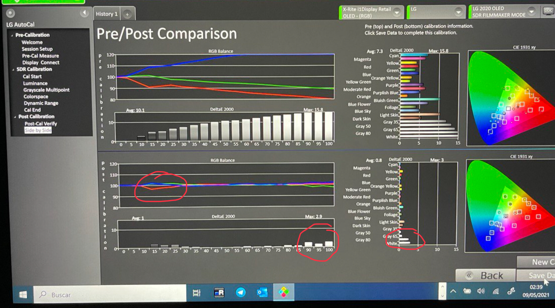

Buenas. Te detallo a continuación en puntos.
  1. Si a mí me extraño también que me diera algún error máximo incluso más alto que en precalibración, lo que no me fijé es que fuera en la escala de grises. el 3D Lut utilizado fue en todos el Lighting LUT (Que es con el que hace el tutorial de calman oficial)
  2. Sobre el precalibrado de FILMMAKER me sorprendió mucho también. Tal y como indico que no se si fue correcto hacerlo así, es que en todas las calibraciones SDR, lo que hice fue elegir el modo a calibrar de forma manual en la TV, darle a la opción restablecer de la tv (Se supone dejando en modo de fábrica la tv) y despues hacer el precalibrado. A partir de aquí seguir el tutorial de Calman oficial.
3. Sobre los modos para ver, entiendo que al final teniendo los modos calibrados correctamente ya será elegir el que más guste. Teniendo en cuenta que en caso de TDT por tema de logos y por precaución que el modo usado no sobrepase la luz oled a 40. Yo creo que la opción de modos que puse a mi me parece bastante correcta para mis gustos.​
Ahora algunas dudas:
  • Recomendarías una nueva calibración para corregir esa desviaciones comentadas? Está vez partiendo del modo ya calibrado sin hacer ningún reset como el comentado en el punto 2?
  • Sobre el tema de filtros reductores, recomiendas eliminarlos todos en cualquiera de los modos SDR y HDR? Reducción de ruido, Reducción de ruido MPEG, algunos más?
  • Por último. Al final de la calibración me pide guardarla en un archivo. Se podría luego usar ese archivo de calibración, para en caso de reseteo de la tv totalmente, pueda volver a calibrar sin la necesidad de usar la sonda físicamente?
  • La licencia de Calman Home me pone que caduca en 1 año? pasado ese tiempo ya no se puede utilizar? o es sólo por tema de actualizaciones y asistencia técnica?
Muchas gracias por tu tiempo.

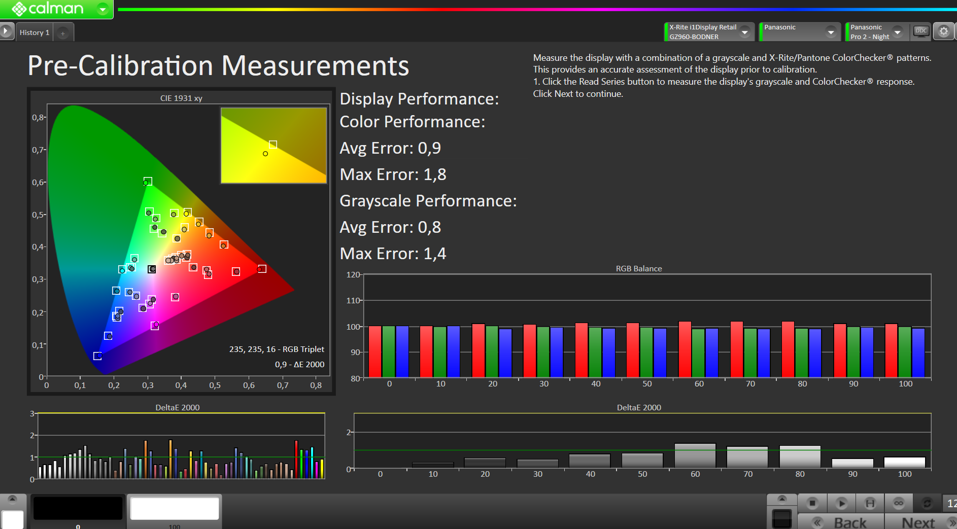

Bien, aprovechando que soy poseedor de una Panasonic GZ950 (para mí el mejor televisor que he tenido jamás desde la era CRT en cuanto a exactitud de imagen se refiere) he decidido hacerme también con la app de Panasonic por simple curiosidad y ansias de cacharreo, ya que esto a veces me divierte más que ver películas por lo malas que son desde hace unos años, y es que parece que a la industria de Hollywood se le han agotado las ideas.
Como sabréis, Panasonic nos vende el reclamo de: "Hollywood en casa", a través de su línea de televisores. ¿Será cierto? Acompañadme y lo veremos.
Las Panasonic son unas teles que por regla general vienen listas para usar y que no suelen necesitar ningún tipo de calibración profesional para que, literalmente, se vean casi como monitores de estudio profesionales, me refiero a la línea OLED. Lógicamente, hablamos de líneas de producción dedicas al consumo, por lo que algo de variabilidad podría existir entre distintas unidades, pero lo cierto, es que sus controles de calidad parecen funcionar bastante bien, al menos hasta 2019, lo cual es una garantía a la hora de adquirir una de estas teles pues podemos estar bastante seguros de que nos va a ser entregada una unidad que en materia de calibración nos va a llegar lista para usar en sus modos Profesional 1, Profesional 2 y THX Cinema tal y como nos asegura Panasonic.
Estas teles, no solo vienen de fábrica perfectamente calibradas, sino que además incorporan una serie de controles de calibración para escala de grises, gamma y color, que perfectamente podrían ser los que mejor funcionan del mercado debido a lo perfectamente implementados que están a la hora de interactuar con ellos en la TV, algo muy importante pues la mayoría de controles de calibración que vemos en otras marcas o funcionan mal o introducen artefactos en la imagen después de la calibración, o sea, que puedes tener unas gráficas de referencia pero una imagen de mierda.
Con las OLED de Panasonic, a la hora de calibrarlas, yo diría mejor, acabar de pulir, hay que tener en cuenta algo muy importante que yo me grabaría a fuego antes de proceder, y es que con estas teles Panasonic OLED, menos, es más. Con esto en mente, no me enrollo más y veamos para regocijo de quienes buscan la mayor exactitud de imagen a la hora de ver las películas bajo las rigurosas directrices de Hollywood y mantener así al 100% la intención original del contenido, como vienen estas teles que, obviamente, no solo he medido o calibrado una, sino que han sido varias unidades, pero la del ejemplo que viene a continuación, es la mía.
Primero hablemos un poco de la app Calman Home for Panasonic. Es una aplicación que desde el 2019 también nos va a permitir conectarnos directamente a la TV y a su generador de patrones automático, algo fundamental, y que nos va a permitir calibrar con precisión de manera automática y sin artefactos gracias al nuevo motor LUT Aurora, la escala de grises a dos puntos, multipunto, gamma y CMS, repito, CMS. Y aquí es donde estriba la diferencia más importante respecto a la app diseñada para LG, ya que para LG existe la posibilidad 3D LUT X9, X17 o X21 y en Panasonic nos quedamos en una autocal CMS basada en 1D LUT ya que PANASONIC no admite el acceso a sus tablas LUT elaboradas en consenso con coloristas de Hollywood. Lógicamente, disponer de capacidad 3D LUT es algo que supone una enorme diferencia, pero recordad lo que he dicho antes. En estas teles, menos, es más, y lo que puede ser necesario para LG igual para las Panasonic no lo es.
Una vez arrancamos la app de Panasonic podremos calibrar solo dos modos de imagen, los Pro 1 day y Pro 2 night, tanto en SDR como HDR10, pero no DV, algo que podríamos realizar manualmente desde la propia app con el balance de blancos a dos puntos.

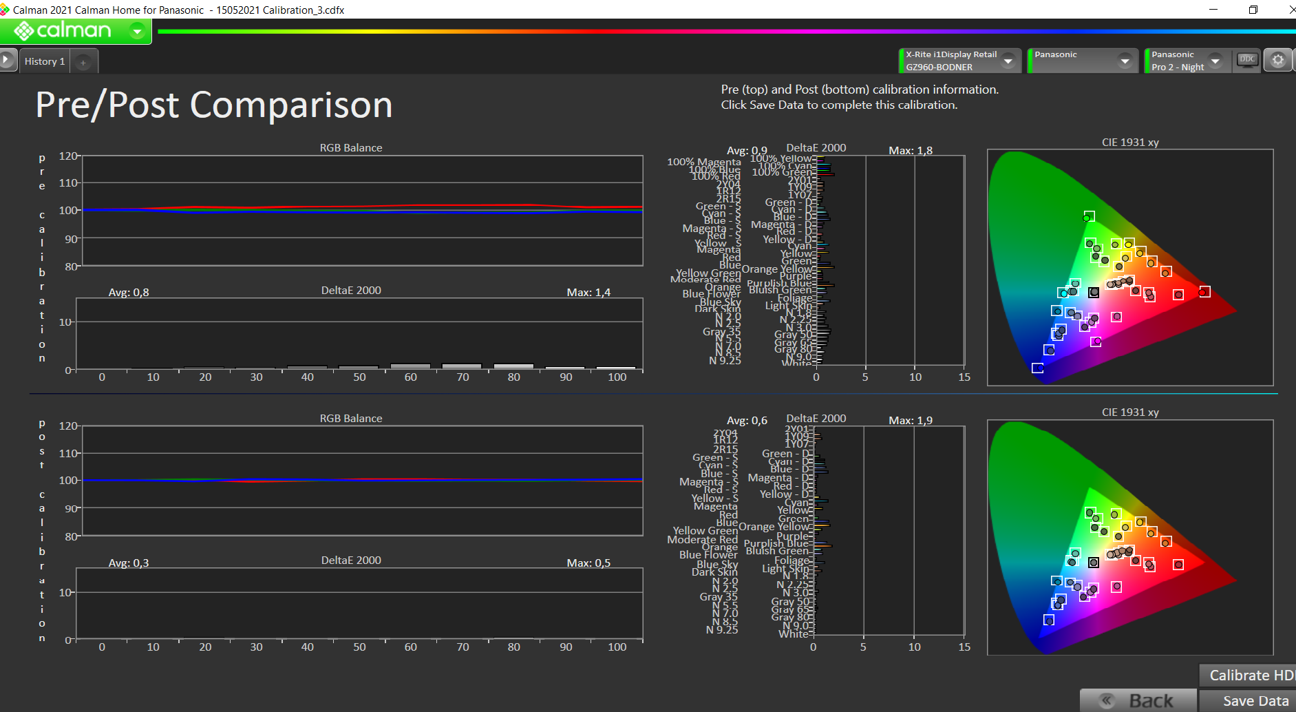

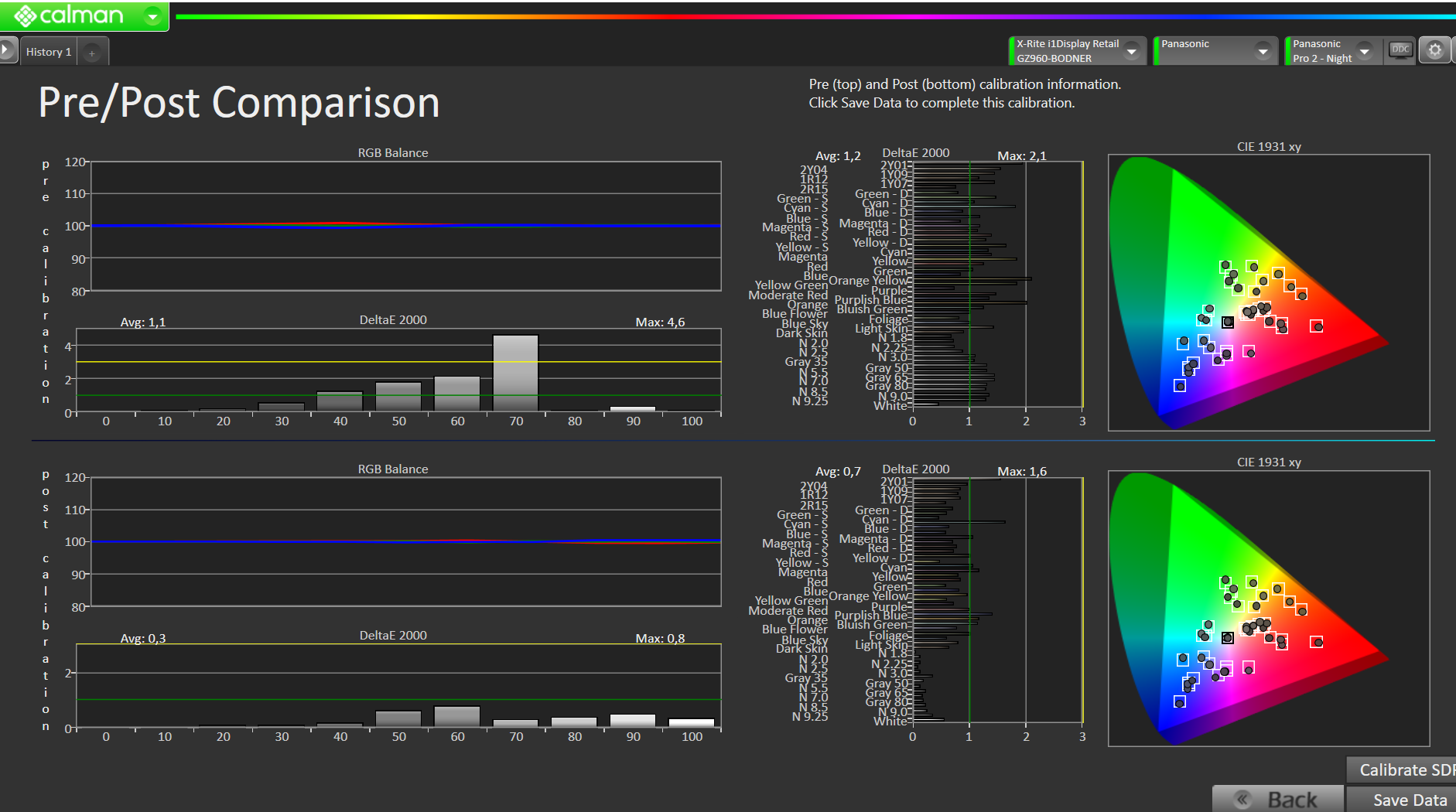

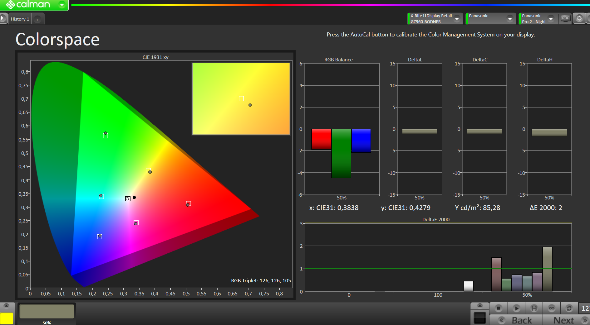

Empecemos con SDR / BT.709. La Panasonic GZ950 de fábrica en Pro 2 night viene así:
ESCALA DE GRISES, GAMMA Y ESPACIO DE COLOR COLORCHECK Y TONOS DE PIEL
Como veis, Panasonic no miente, y en términos de calibración literalmente no hay que hacerle nada a la TV más allá de pulir la perfección con la que viene de origen.

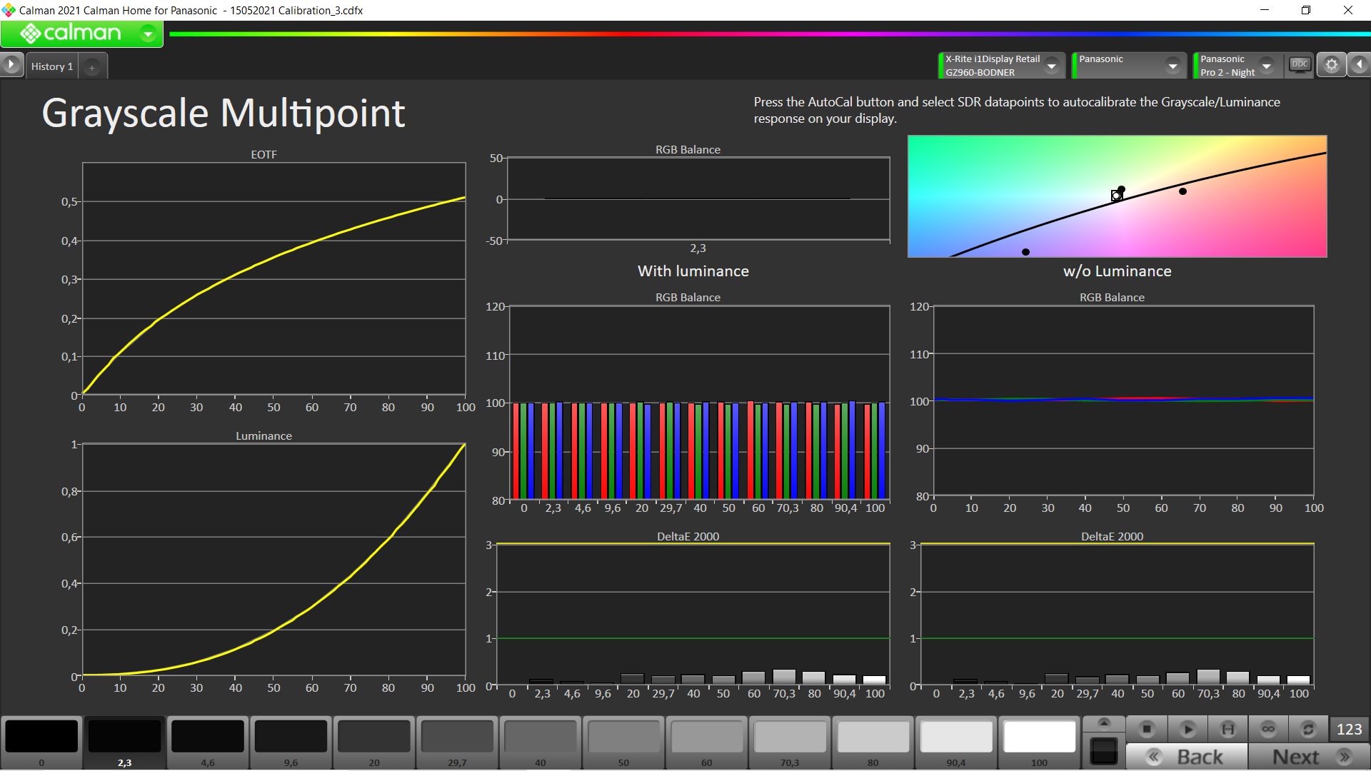

Calibración de escala de grises multipunto y gama que por definición también lo es

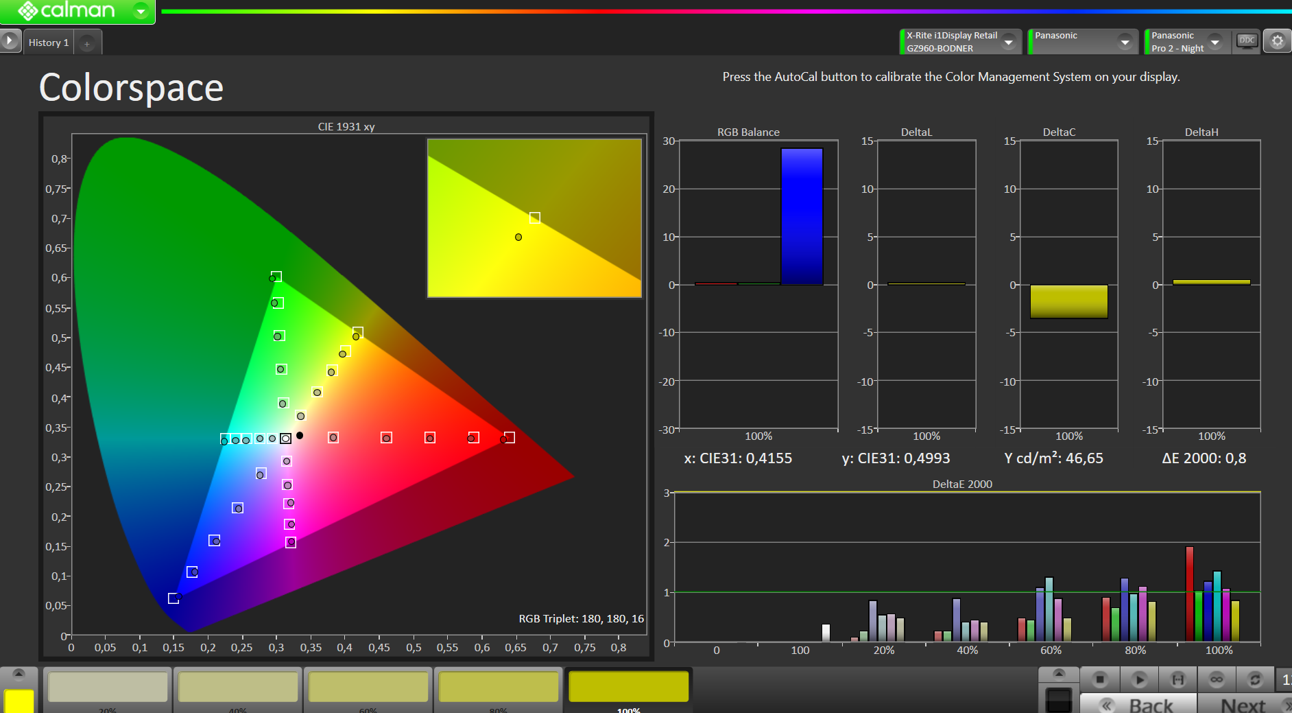

Si ya era perfecta, ahora lo es totalmente. Ahora veamos el espacio de color y las saturaciones.
LLegados a este punto directamente lo mejor es omitir la autocal de Calaman for Panasonic mediante CMS, ya que podrimaos hacer más mal que bien, así que en cuanto a color vamos a dejar el trabajo del colorista de Hollywood al servicio de Panasonic, intacto!.
Y estos son los resultados en POST calibración con una comparativa con el antes y después:

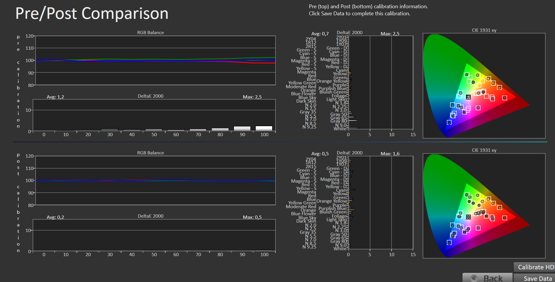

Como veis, Panasonic no miente, y nos entrega una TV en HDR10 lista para usar. Lo que veis en Pre calibración al 70% es el crujido del mapeo de tonos al alcanzar el límite de la pantalla.

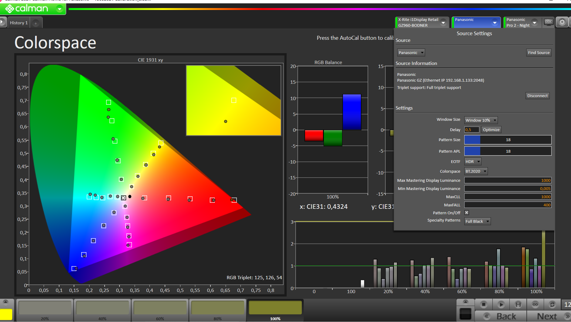

Ahora veamos la autocal de Panasonic en HDR10.
Hasta su límite, es como el monitor de estudio.
El espacio de color.
En HDR se calibra al 50% de saturación y luminancia porque son unos porcentajes de BT.2020 que vienen a coincidir con el rango de saturación y luminancia que en materia de calibración pueden cubrir las teles actuales, de ahí que se elija para calibrar el 50% de saturación y luminancia.
De nuevo, lo mismo. MENOS, ES MÁS, así que vamos a dejar la TV tal y como viene diseñada por los coloristas de Hollywood al servicio de Panasonic. Y ahora un barrido de DCI-P3 en contendor BT.2020
PRE / POST

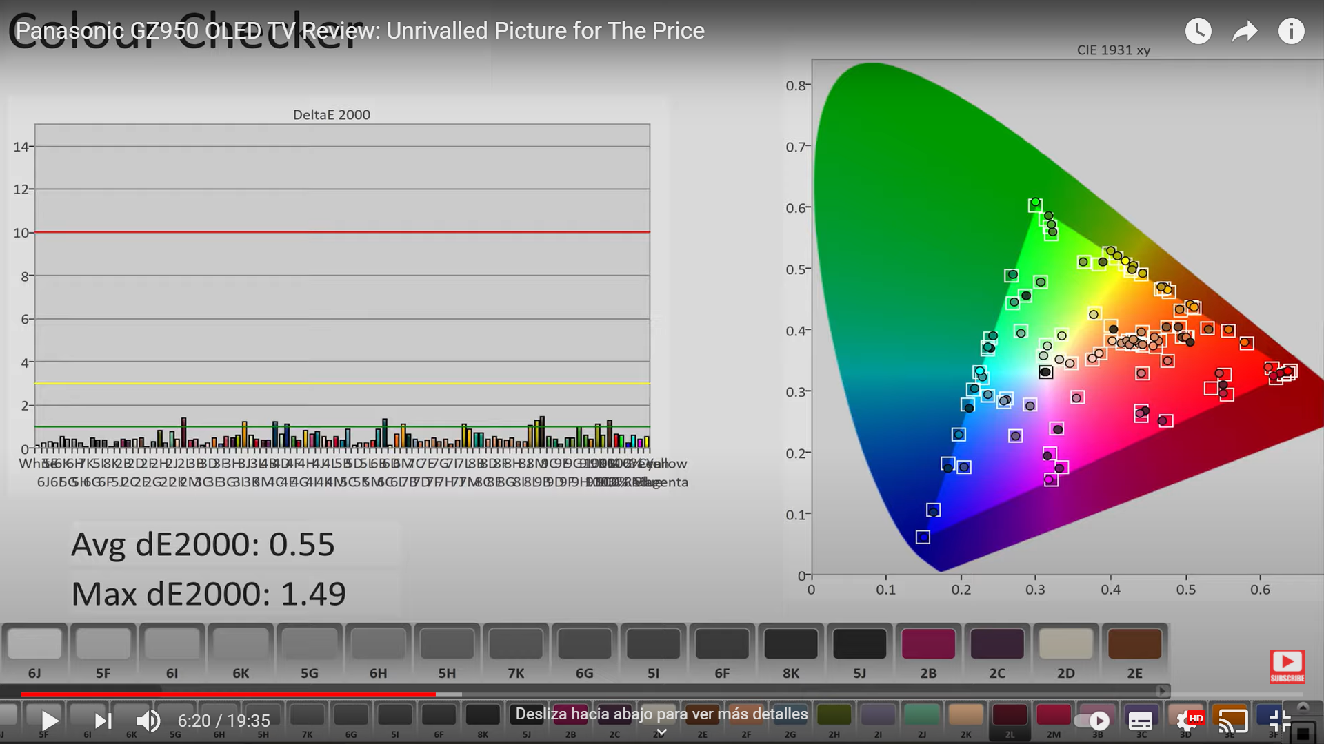

OPINIÓN DE VICENT TEOH.
And as we've come to expect from Panasonic, the GZ950 OLED delivers class-leading colour accuracy. We just so happened to have a £35,000 Sony BVM-HX310 reference mastering monitor in our test room during our review period, and our TX-65GZ950B review sample matched up extremely well in terms of colours (including skin tones) after calibration. In all honesty, it’s so good that it could probably pass as a client reference monitor. What’s more, the Netflix Calibrated Mode is spot on – it’s equivalent to the most accurate Professional 2 and Dolby Vision Dark picture modes for SDR and Dolby Vision programmes respectively.

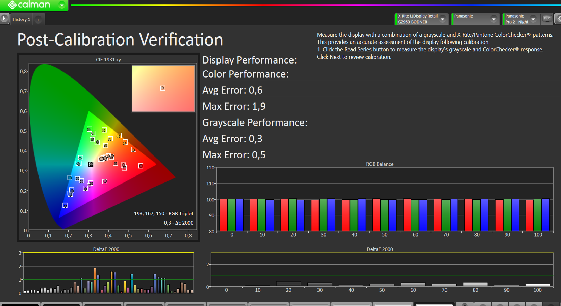

Esta es la calibración SDR de una Panasonic HZ1000 de un cliente.
Como se ve de fábrica ya viene perfectamente calibrada.
