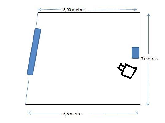

En relación al tiro, las paredes (donde irá el proyector y donde irá la pantalla), no son paralelas al 100 %. No es mucho, pero hay más o menos unos 50 cm.
¿Tengo que tener alguna precaución especial con el proyector?

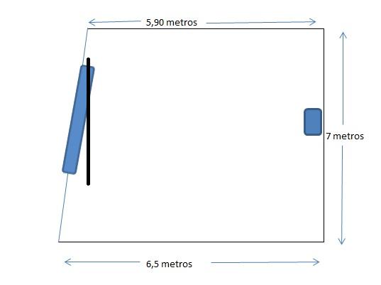

Bastaría con que la pantalla baje recta sin tener en cuenta la pared:
O bien torcer el proyector de forma que se proyecte recto realmente
Quedaría mejor la primera opción la verdad...

Yo no torcería la pantalla, porque quedaría torcida con respecto a los altavoces y eso sería evidente. A mi personalmente me molestaría mucho. Lo ideal sería el proyector en el techo. Si va una lámpara y no es negociable, supongo que será por temas estéticos, pero yo pondría un plafón a nivel y arreando.

Creo que la mejor opción es la que propone conan, que la pantalla baje recta y asunto arreglado.
Por si puede servir para algo, yo, en circunstancias similares, tengo el proyector en una balda a 3 metros de la pantalla fija. Y no representa ningún gran problema, ladeando un poco el proyector salva la desviación de la pared con facilidad, ni siquiera se nota.
Poner la pantalla ladeada, como dice @King Conan , aunque sea una solución...no pasará el filtro estético de la WAT. De hecho a mi tampoco me acaba de gustar. Se vería totalmente torcido el salón.

Así que me da que la única solución es "ladear" el proyector.
