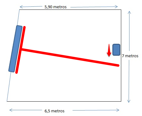

Otro voto para el soporte de pared, podrás "torcerlo" para ajustarlo a la inclinación. Pero ten en cuenta que el proyector NO irá centrado en la pared... tienes que moverlo para que quede ajustado con la proyección de la perpendicular del centro de la pantalla.
Y si, además, el proyector tiene la óptica descentrada con su eje, el soporte también cambia.

El proyector no se puedo mover a donde pones...porque hay una ventana.

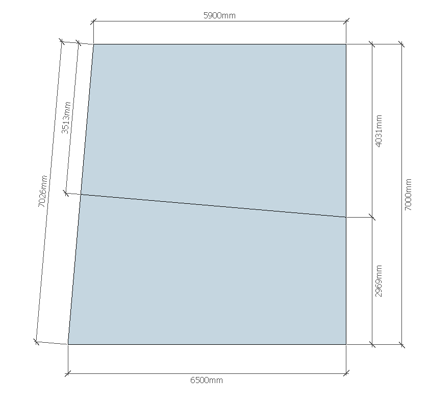

Pongo unas fotos para que se vea mejor.
La pared donde va el proyector, entre cortina y cortina son 70cm. Primera foto.
En la segunda foto se pude ver el descentrado. Para haceros una idea, la línea recta que sigue el azulejo sería la paralela de la pared trasera, y la madera, donde iría la pantalla. Si suponemos una pantalla de base 300cm, el "descentrado" , entre un extremo y otro de la pantalla son exactamente 60 cm...lo acabo de medir.

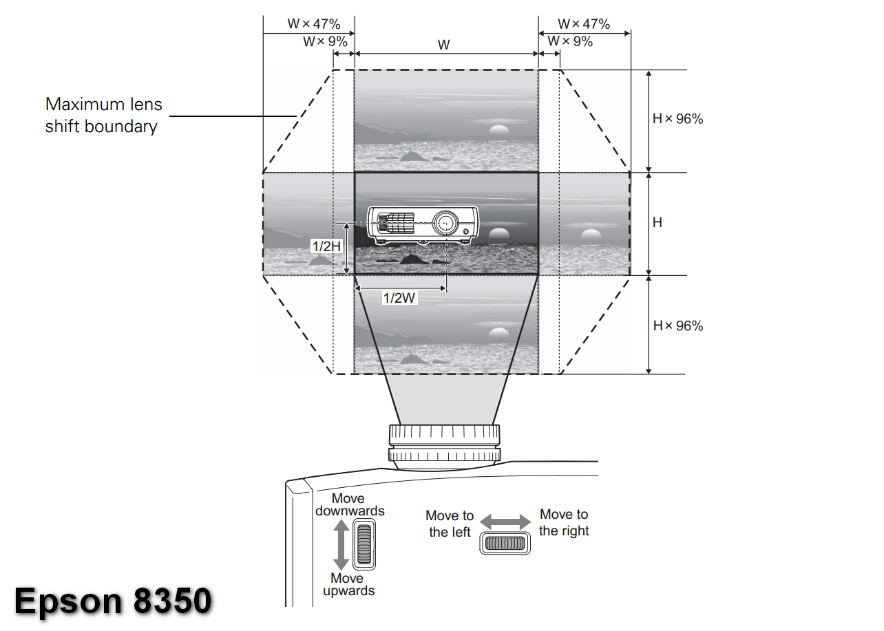

Al coincidir el sitio optimo de la pared para colocarlo con la ventana no queda otra que tirar de lens shift, y aqui si que es importante que veas que % de ajuste tiene el proyector y si te da para centrar la imagen con la pantalla, y creo que esto descarta al Optoma HD50.

Si no lo pones en el eje de la pantalla, necesitas lens-shift horizontal. Ojo, que el movimiento en cualquier eje restringe el otro, por lo que no puedes poner a tope el horizontal y a tope el vertical.

Con los datos que has puesto antes, el proyector debería ir a 4m de la pared superior y a 3 de la inferior, para así proyectar perpendicular a la otra pared (al centro).
Si puedes afinar mejor las medidas, podemos calcular qué offset necesitas y así buscar un proyector con el lens-shift necesario.

Hoy intentaré hacer un buen croquis con medidas...a ver.
