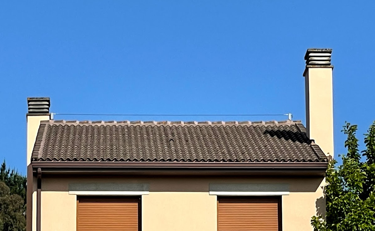

En mi caso el tema es que hay una chimenea que tapa parcialmente, dependiendo de la hora del dia, no es mucho, pero puede afectar. Un instalador nos ha dicho que si ponemos hasta un número de placas, no afecta por que la sombra no llegaría, pero yo creo que necesitaré más.
He visto también que puedes poner optimizadores en algunas placas, no en todas.
Mi casa, foto sacada en mayo.
Esa chimenea de la derecha me da sombra a primera hora. Dilema: ¿pongo ahí un panel o no?
Si te sirve de algo, por ahora no lo voy a poner. Me da que voy a tener más problemas que beneficios. Voy a evitar las sombras aunque eso signifique tener algún panel menos. No compensa andar pensando que si los diodos, que si optimizadores...
Es más, la alternativa óptima sería... cargarse la chimenea 😂
Y para qué sirve ese cable del tejado? :pensativo
Yo tengo una chimenea más pequeña, pero también tengo un tejado más reducido.
Lo que puso @WRC
Para enganchar el arnés y no matarte. No me preguntes por qué lo dejaron puesto en todas las casas, si es normativa o qué, pero viene de lujo.
También viene bien para poner a secar alfombras.
