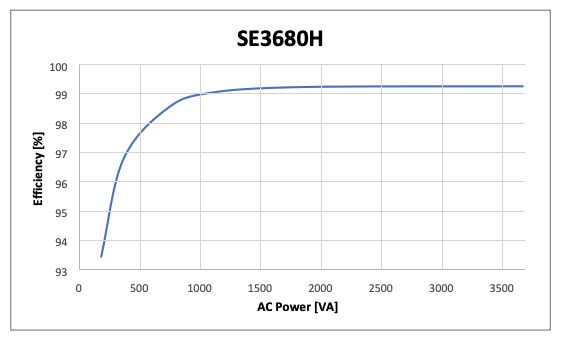

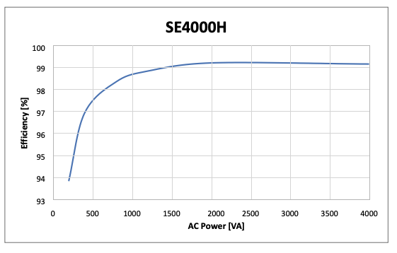

No, lo que necesitas es una hoja con una curva de eficiencia. Por eso te dije que les calentaras la oreja, no suelen darlas (a los instaladores se las suministra el fabricante).
Es esto??? Como casi siempre, ir a portales de otros países donde la transparencia es por ley, mano de santo.

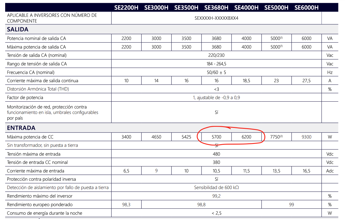

No se si las se interpretar bien, pero entiendo que tienen un comportamiento muy parecido. No se que precios me van a pasar, pero en busquedas por internet, el sobrecoste de 3680 a 4000 es ínfimo, al 5000 ya son 100€ mas respecto al 4000.
Correcto. Son esas. También te digo que son muy (demasiado) optimistas (ya sabes, medir "en condiciones ideales" y tal), pero parecen buenos inversores, con un rango amplio de eficiencia. Lo suficiente para que te puedas plantear el gordo sin problema.
1000 Gracias!!!
Lo dicho, hemos pedido que nos pongan el de 4000 y tiraremos adelante con esto...
