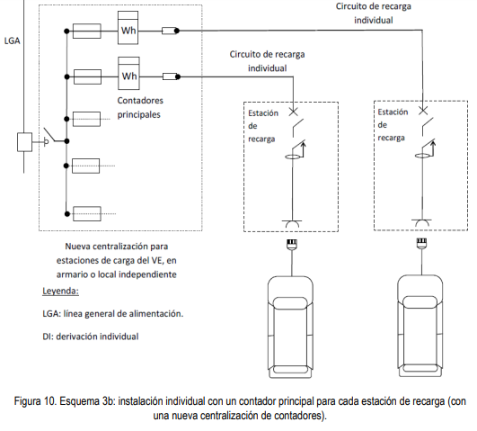

Lo que entiendo que se está presupuestando es una instalación certificada por industria que requeriría un contador eléctrico exclusivo para solicitar las subvenciones que haya disponibles (Digo yo, he instalado para terceros en empresa subvencionados y sin contador ya que el cargador lo llevaba internamente).
Por otro lado 7,4Kw es mucha chicha, estamos hablando de hasta 32A de corriente de entrada por lo que si no se conecta directo a contador habrá que estar seguro de que la instalación existente soporte en el punto de conexión esos 32A.

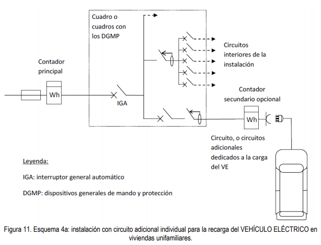

Estaba hablando ahora con un colega que entre él y sus padres tienen varios coches eléctricos y me decía que el cargador se conecta al cuadro eléctrico. Entre el diferencial principal y el cargador hay que poner esto:
Por supuesto, todo esto verificado por electricista según normativa y dar de alta boletín, etc.
Sin tener ni idea, como ya he dicho antes:
- Modificar el boletín sólo hace falta si vas a contratar más potencia de la que tienes asignada ya en él. Si tu instalación está homologada para 5.5kW p.ej. mientras no contrates más no necesitas hacer nuevo boletín. En Asturias tiene una validez de 15 años, en otras comunidades la vigencia es mayor.
- Esa caja sólo hace falta si no hay acceso al cuadro principal, por ejemplo en un garage comunitario o en tiradas directas desde contador. En todo caso si hacen falta más protecciones pueden meterse dentro del cuadro (en el vídeo que pusiste ayer o antes de ayer se ve)
Resumiendo: si te ajustas a normativa con lo actual no necesitas realizar ningún trámite adicional, pero otra cosa es que para la subvención lo exijan.
DESDE MI IGNORANCIA
Mira lo que te decía. En tu caso, unifamiliar, no necesitas meter nada entre medias si te conectas desde el cuadro general.
Con respecto a la normativa, ahora leyéndola, imagino que sí que te haga falta boletín para acceder a la subvención. Pero si lo pones por tu cuenta, no hará falta nada más. Tienes que mirar si te compensa.
