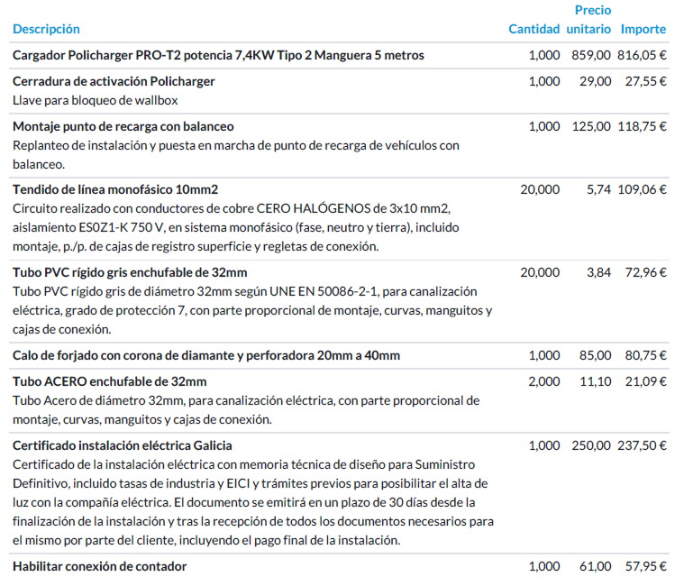

Presupuesto 1, con cargador Policharger:
Les explico:
- Que del cuadro eléctrico a donde va el cargador hay 2 metros de cable.
- Que es una pared de vivienda normal: 2 paredes de ladrillo con cámara de aire. Eso se agujerea con broca de los chinos (lo digo por experiencia).

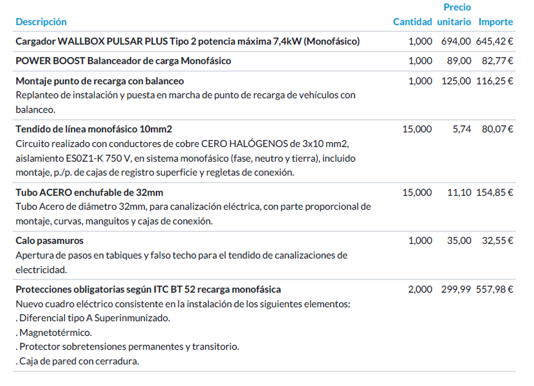

- Y de paso que me digan precio del cargador Wallbox Pulsar con el Power Boost (gestión dinámica de la carga).
El cargador Wallbox Pulsar y el accesorio son 727,77€, más barato que el Policharger, que eran 843,6€. Genial, me gusta más y encima me ahorro más dinero. Pero...
En lugar de 20 metros me presupuestan 15. Bueno, pues nada.
El tubo para atravesar paredes y placa de la casa valía de PVC, ahora es de acero. Curioso.

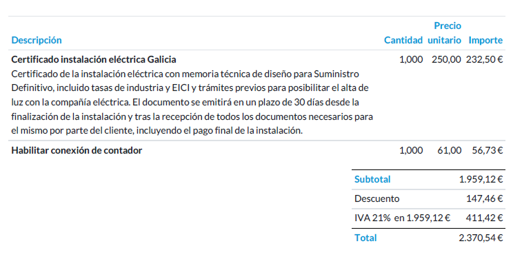

Me meten protecciones, que con el otro cargador no iban porque el Policharger ya incluye las protecciones dentro. Vale, pero no me presupuestes 2, 300€ de más.
Pero es que son 500€ más. 300 de lo que presupuestan de más, el tubo de acero que mola más...

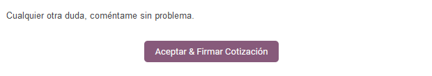

A ver, que te puedes equivocar, pero es que los correos vienen con un botón precioso al final para que ya pagues el 50% al momento:
Y si cuela cuela.

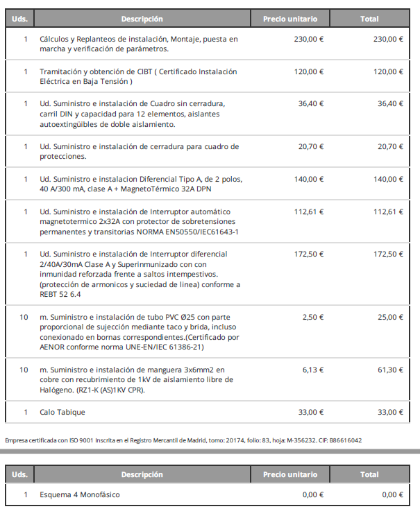

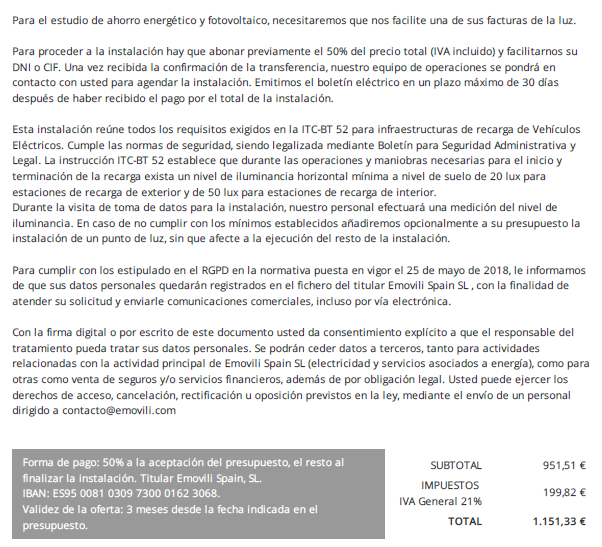

Un presupuesto más, de emovili, que me acaba de llegar, solamente de la instalación:
No entiendo toda esta odisea para montar un wallbox. Yo no lo he montado, pero el vecino, que si lo montó, me dijo que un electricista se lo puso, que el wallbox lo compró de segunda mano, y que le pasó un cable mas grueso, con canalización, y no se que mas. Me dijo que era una chorrada. Eso si, en casa hemos tenido contratado como para alimentar una central nuclear, así que entiendo que todo el tema de boletines y eso se lo ahorró, por que, como mínimo podemos poner hasta 13kW.
Nosotros tampoco lo entendemos. El concesionario contactó con la empresa con la que trabaja BMW y Mini en España (emovili). Más de un mes para que nos mandasen un presupuesto. 1100€ de instalación, sin cargador.
En vista de que esta gente no contactaba (nos mandaron el presupuesto ayer ya de noche), miramos otras empresas y bueno, ya veis el resultado. De auténtica película cómo te intentan engañar, cobrar por una gestión gratuita, etc.
Cuando como tú dices, esto es una coña. Estoy mirando en la web de UFD y puedo contratar hasta 9.2kW sin temas de boletines y demás (la instalación es del año 2009). Esto no es más que hacer un agujero, poner el cargador, la caja de protecciones, pasar los cables y conectar con el cuadro. Para esto pillan a alguien que no sepa nada y tienes a comerciales, a gente que hace presupuestos, instaladores... es que mucho le tienen que sacar de beneficio para cobrar todos.
