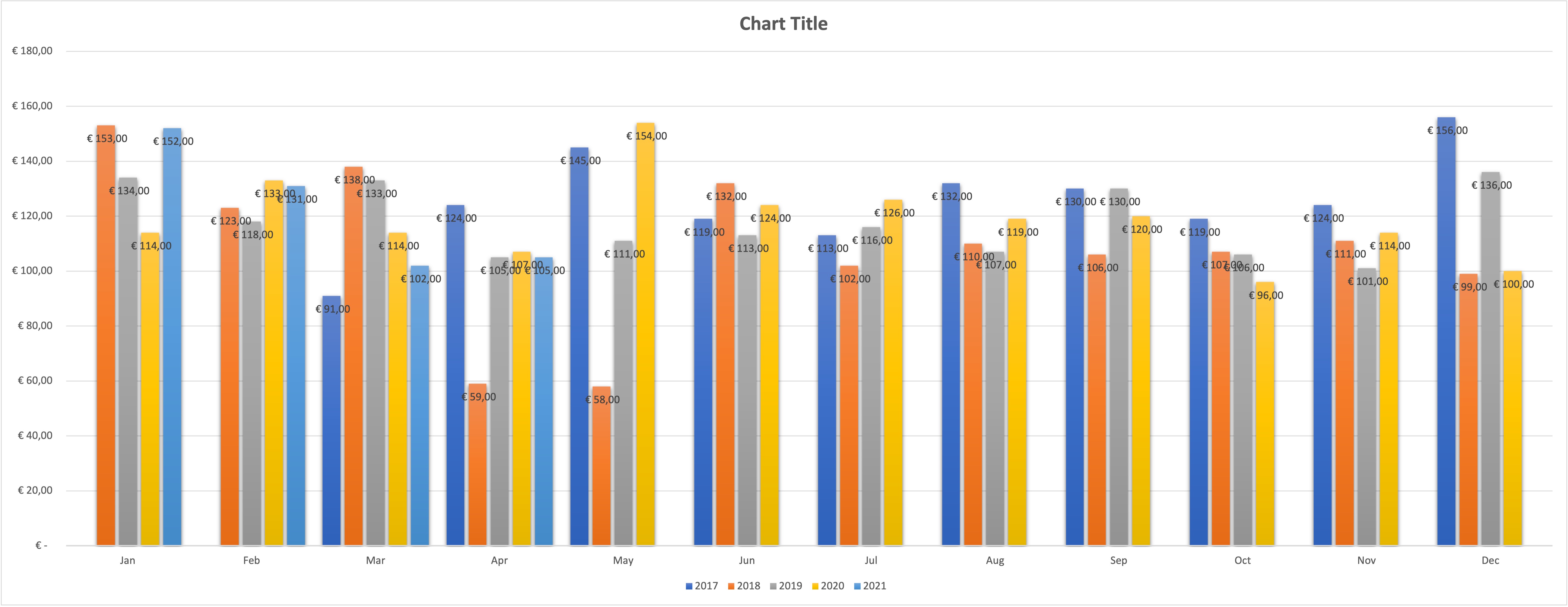

Antes tenia 10,392kW tarifa 2.1A y ahora 8kW tarifa 2.0 DHS.
No hemos hecho ningún otro cambio de hábitos, tan sólo que el coche, por la noche, se pone a cargar hasta el 80%.

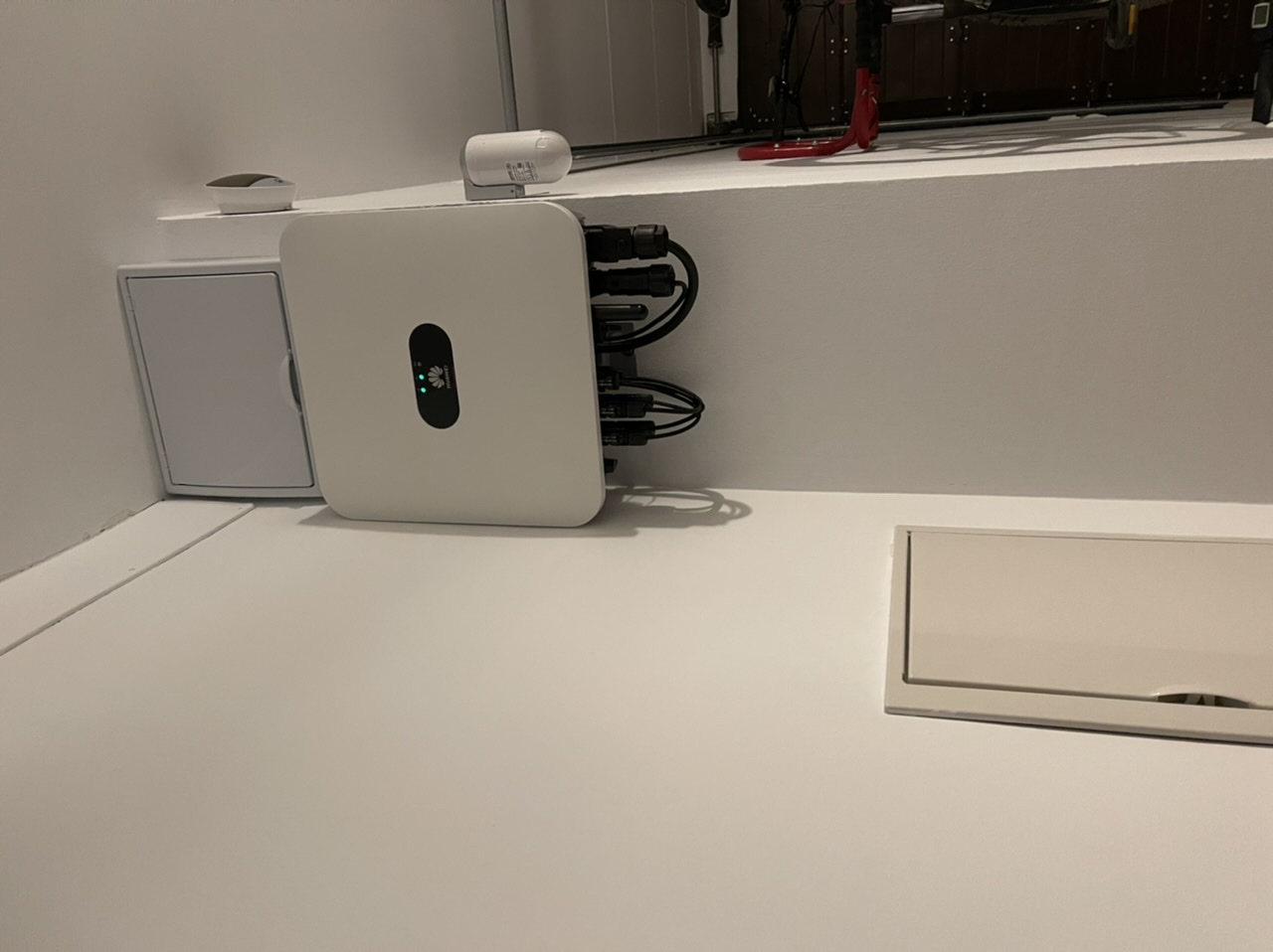

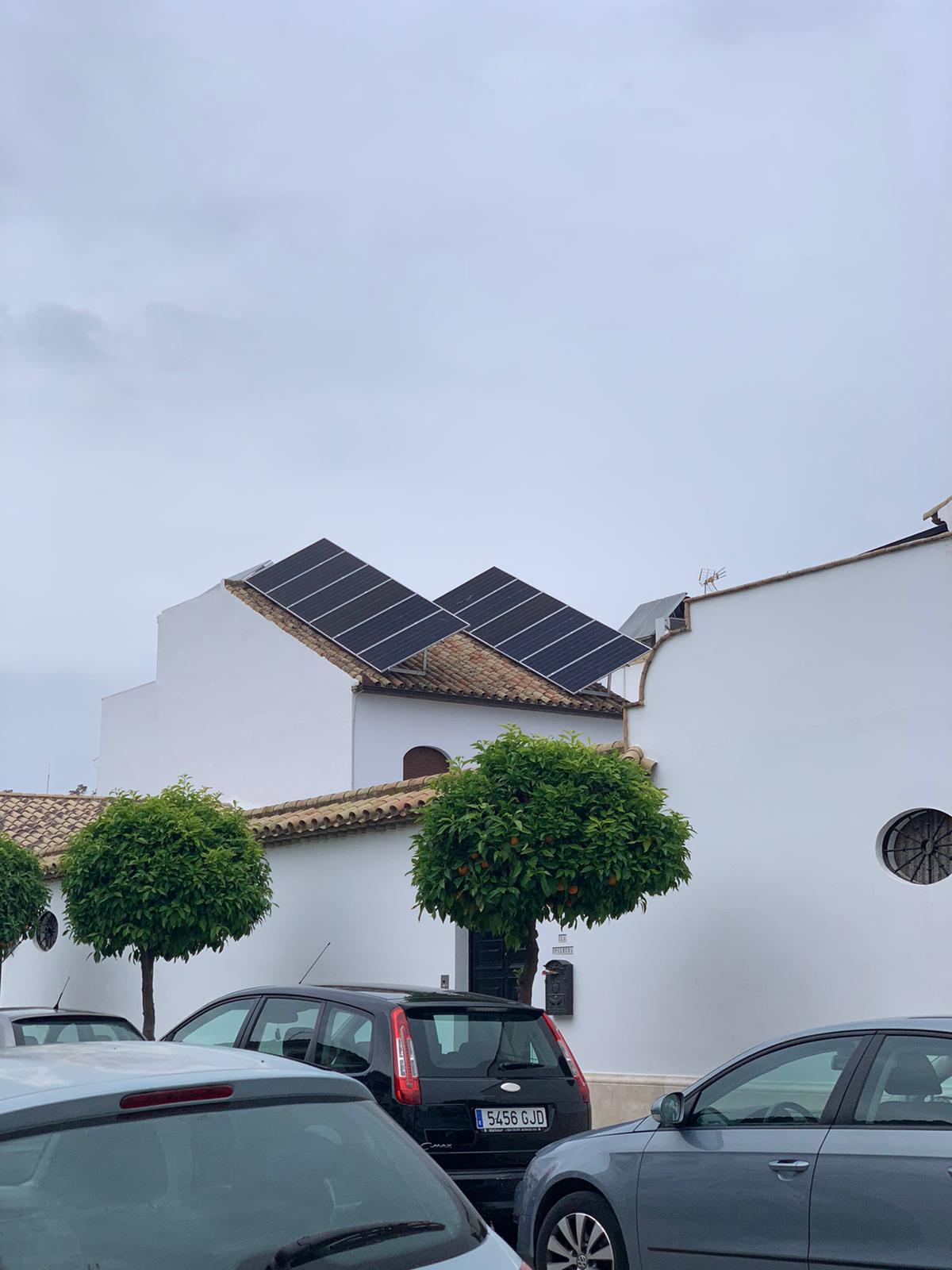

Paneles no pongáis nada que no sea Sunpower. Dan incluso más de lo que ofertan. He puesto 13. Inversor Huawei que es muy bueno pero el servidor y app una mierda. Pero dicen que lo arreglan todo a final de abril. A ver si es verdad que es una vergüenza.
Foto de las placa orientadas al sur e inversor.

Será eficiente, pero es antiestético a más no poder. Pensaba que los habrías puesto "pegados" al techo, no haciendo breakdance
Por que es un inversor!!! Sale invertido!
Todo cuadra.
Déjate de polladas y háblanos de números.
