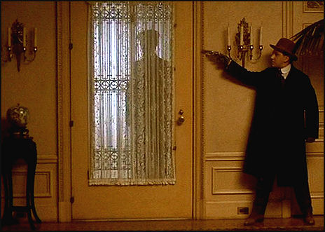

Y en lo que respecta a
El Padrino, me parece que Willis tendría que haber estado allí, porque una cosa es que esté retirado y ya no vaya a hacer más proyectos, y otra muy distinta es ignorar los trabajos que ya realizó, cuando es bien sabido por todos que se involucraba hasta en el más mínimo detalle. Me parece que podría preocuparse de que no se cargaran su excelente trabajo, cosa que parece que hayan hecho. Todo un despropósito.
