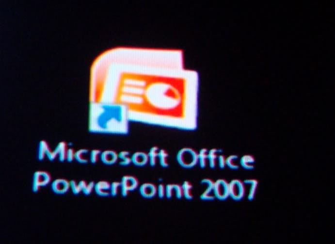

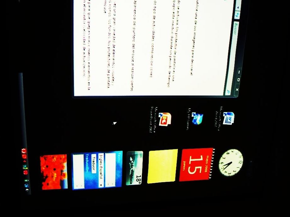

No se ve muy bien pero en la foto aparece la tarjeta que está pinchada. Una nvida 8800gto, aparece como es lógico al inicio de encender el htpc.
Es esta foto creo que no hay que comentar nada. Ya que ella misma por lo que aparece, se comenta y da a entender solita configuraciones y lo que ya se empieza a "ver".
Y ya en esta y acercando un poco la cámara se ve claramente que el supuesto "pixel perfect manuelin", lo que hace en el perla+nvida es comerse pixeles de las letras. Con lo cual no está atacando literalmente pixel a pixel.

En las fotos no se ve casi nada de lo que tratas de explicar, pero si no lo he entendido mal, estás confundiendo un problema con la frecuencia de refresco vertical con lo que es un pixel perfect. Se necesitan las dos cosas, no una de ellas, con lo cual el que tengas un problema con el refresco no es culpa del "pixel perfect".
Vale vdky... pero ¿no estamos confundiendo el "pixel perfect" con la desalineación de paneles? En el campo de la proyección de vídeo voy más pez...

En esas capturas apenas se ve el defecto, y te vuelvo a repetir, porque se ve que no lo has entendido, que tú estás mezclando lo que es un pixel perfect con lo que es un problema de refresco. No tengo necesidad de hacer quotes que está bien claro.
vdky dijo:
En cuanto a que no se ve nada... trata de despertar tu cerebro.
Las fotos son pequeñas y apenas se aprecia la falta de pixeles, si hubieras hecho un primer plano como en el de la convergencia de paneles, la cosa estaría clara. Por cierto, mi cerebro lleva durmiendo desde 1986 :hola

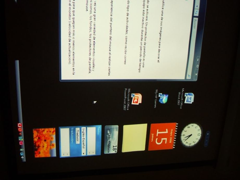

Intentemos dilucidar el misterio de los "pixels perdidos"... :cafe
Nota: Es LA MISMA fotografía.
Manu1oo1
Pues sólo me cabe que felicitarte y por supuesto darte la razón (falta saber que resolución estás usando)... por que es la primera vez que veo que una nvidia haga eso. En cuanto a la siguiente foto... en fin... hasta que no vea con mis propios ojos que la atacas a 23,98.... el que pille el tema de los 24p es normal y corriente si quieres. Más que nada por que de los drivers que llevo vistos... ninguno los soporta.

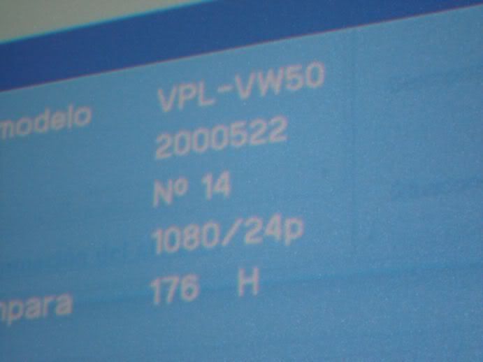

Volviendo al tema... La imagen que te posteo es a 1080p. En la parte derecha de la pantalla (tres metros de base). A la izquierda, te lo reconozco, tengo una falta de convergencia más acusada que (como tu), achaco a una aberración óptica, y que por tanto doy por insolucionable. Pero eso no implica que la imagen que obtenga no sea pixel perfect, y a la parte derecha tengo como prueba y testigo. Es un fallo ÓPTICO, que no modifica que el proyector me esté sacando un pixel del panel por cada pixel que la tarjeta le manda.
Lo que te ocurre a ti es MUY raro, y me decantaría más por un problema de tu tarjeta en particular, que de todas las nVidia en general. :? Siempre que descartemos que no sea por un problema de imagen con excesivo CONTRASTE, que es lo que subí en la segunda foto para mostrar que, haciéndolo, se pierden pixels por el camino... Aclaro que el contraste me refiero al de la cámara / imagen, no el del proyector...
