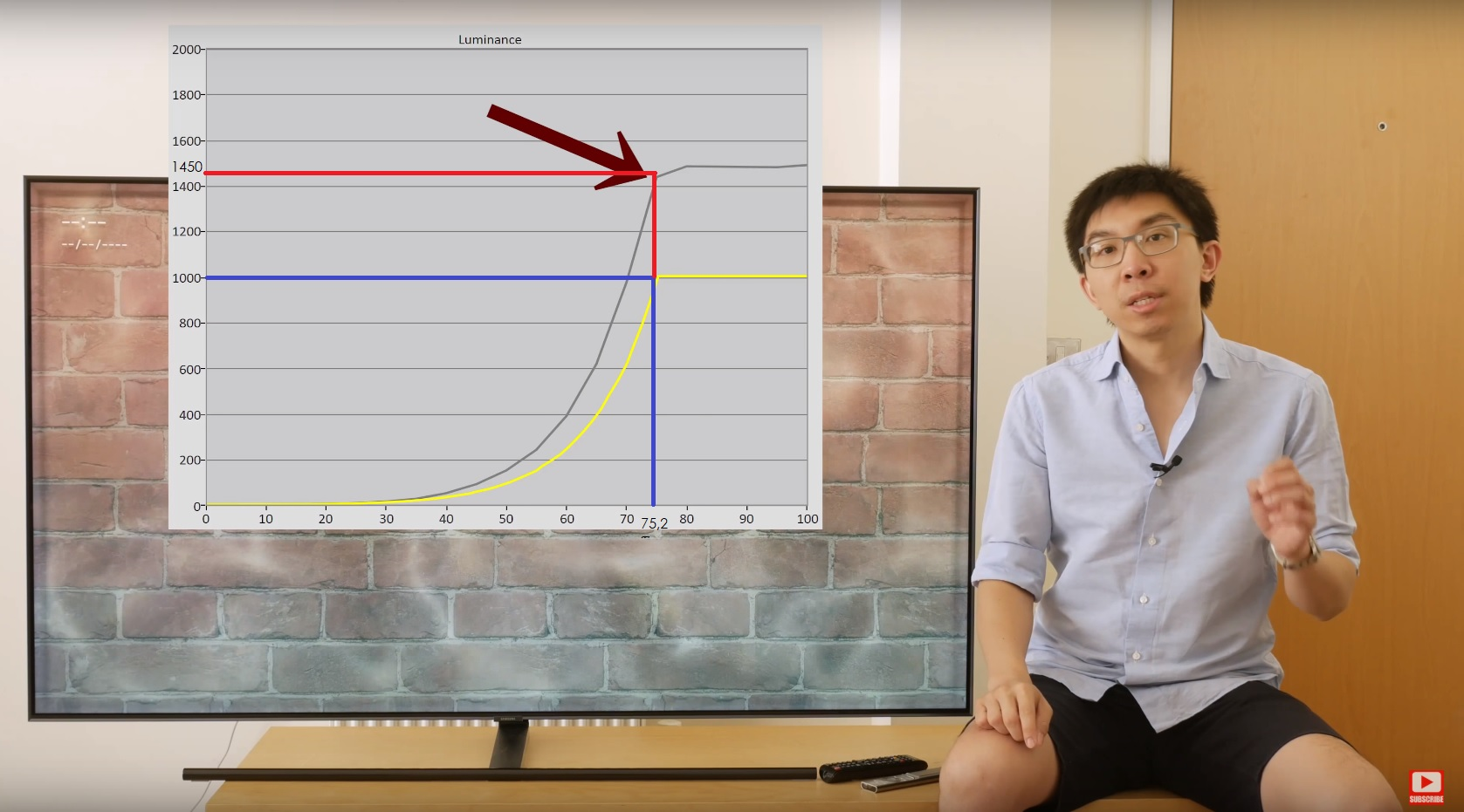

Bueno creo sabemos que SDR/REC 709 es un gamma relativa en la cual tu puedes ajustarla 2.2 para apreciarla algo mayor de claridad y 2.4 más oscura, a la vez que puedes subir el brillo, sobrepasar los 120 nits recomendados sin perder detalles. Pero EOTF función de transferencia electro óptica ST 2084. es una curva de gamma ABSOLUTA.
Es frecuente leer que HDR en un entorno usual doméstico comparado a SDR parecen más oscuras las imágenes equivalentes, en HDR el brillo de la pantalla NO se puede aumentar, por lo que se requiere para su visualización un entorno adecuado más exigente que SDR. Para sortear esto, algunas TVs rompen esta curva de gamma EOTF para obtener imágenes más brillantes, por lo que Ronda decir para un TV no seguir fielmente EOTF es trivial, carente de importancia lo tomo con una pizca de sal.
Tomemos como ejemplo lo analizado por Teoh
Si para un valor grayscale de 75,2% le corresponde brillo de 1000 nits de acuerdo a EOTF, ¿porqué para la Q9FN le es asignado 1450 nits aproximadamente para ese mismo valor 75.2%?
