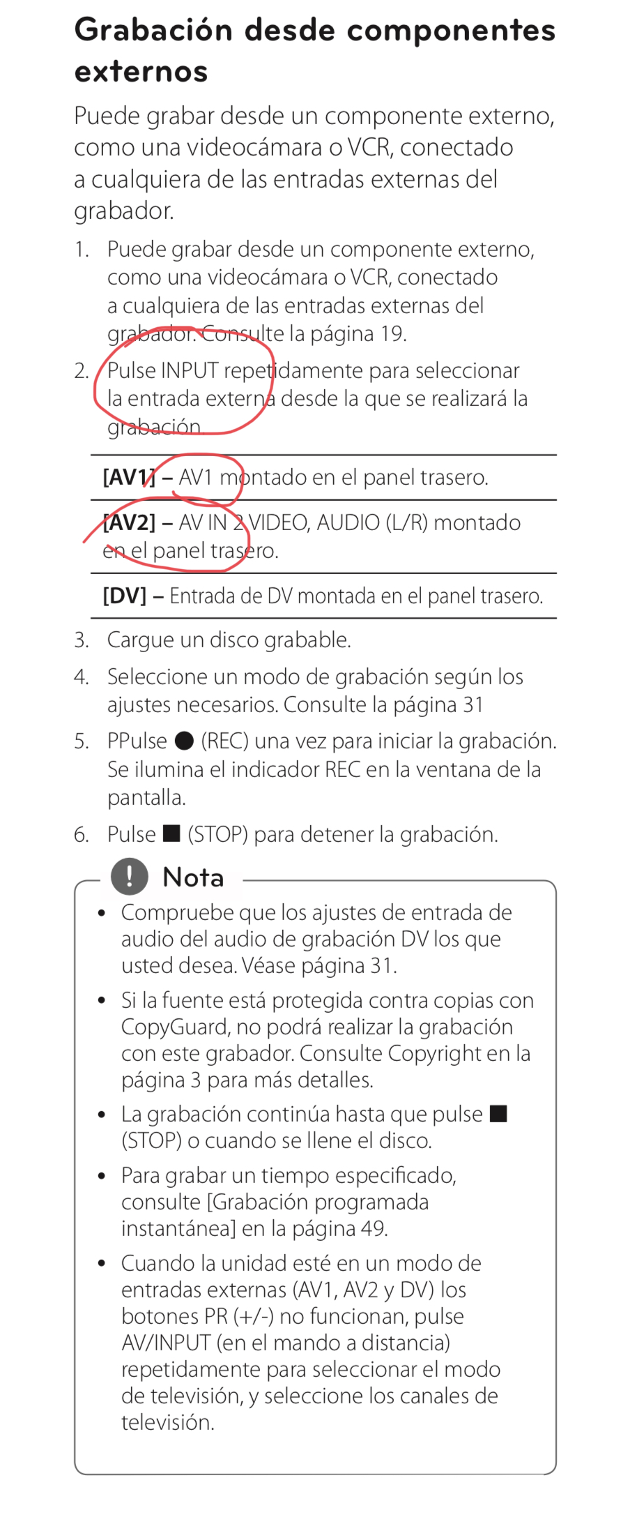

Me he mirado el manual...
VHS reproductor... Usa el euroconector azul, el de arriba.
COMBO DVD grabador... Usa el único euroconector que tiene, o la toma frontal con los 3 cables separados. Si lo conectas por HDMI a la tele comprueba si lo puedes poner en 576p con el botón RES del frontal. Pon la fuente de entrada con el botón INPUT ya sea AV1 o AV2, y suerte... si no está roto y el cable es de doble dirección, debería de verse y grabar.
