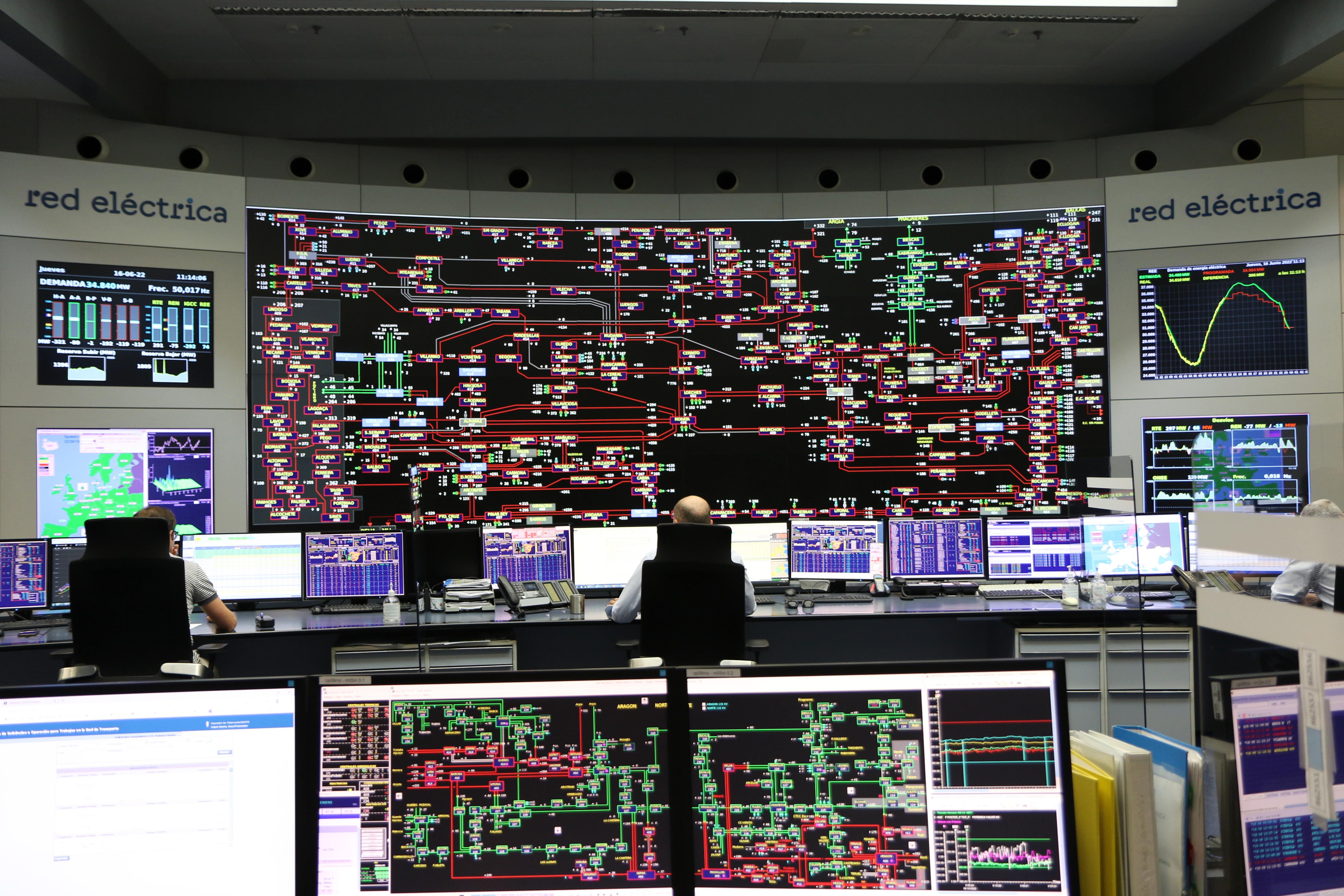

Red Eléctrica publicaba en su web la actualización del proceso de reposición de la tensión en el sistema eléctrico peninsular
En la entrada del gestor de contenido se muestra una foto en miniatura de la sala (podéis hacer clic y hacer zoom para ver el detalle)
Es curioso que en lugar de ser una miniatura, es una foto con bastante resolución con la sala de control de Red Eléctrica.

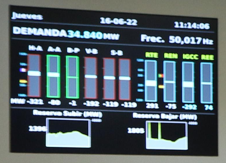

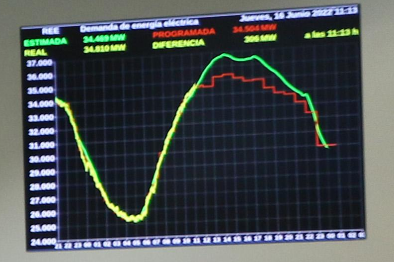

La foto tiene ya casi 3 años, porque en la pantalla de arriba a la izquierda se ve claramente un panel que muestra los datos del el 16 de junio de 2022 a las 11:14:06, con dos datos de cabecera:
  • La demanda de 34,8GW y
  • La frecuencia real, que debe ser de 50Hz y en este caso es de 50,017Hz
En el centro a la derecha identifico los intercambios internacionales
  • RTE en Francia
  • REN en Portugal
  • IGCC (International Grid Control Cooperation) la plataforma europea de coordinación para el balanceo de cargas
  • REE
En el centro a la izquierda no lo tengo claro, pero me imagino que estarán representados los equilibrios por zonas, pero no lo puedo asegurar.

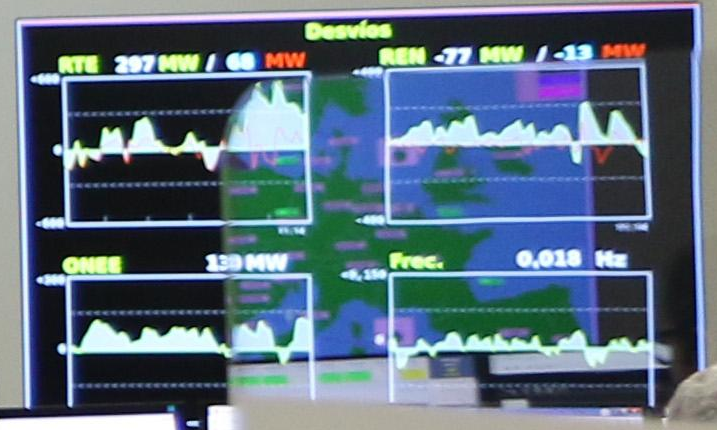

La curva de demanda la tenemos arriba a la derecha, comparando la estimada (verde), la programada (rojo) y la real (amarillo), igual que la información pública que podemos consultar en su web.
Los desvíos hacia RTE (Francia) (REN) Portugal y ONEE en Marruecos, así como de nuevo el desvío de la frecuencia de trabajo de la red sobre los 50Hz a los que debe operar.

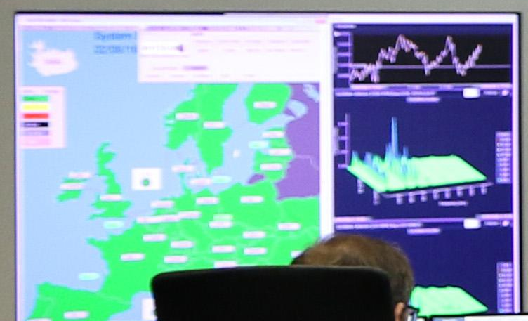

Debajo vemos claramente que también se manejan datos del resto de Europa.

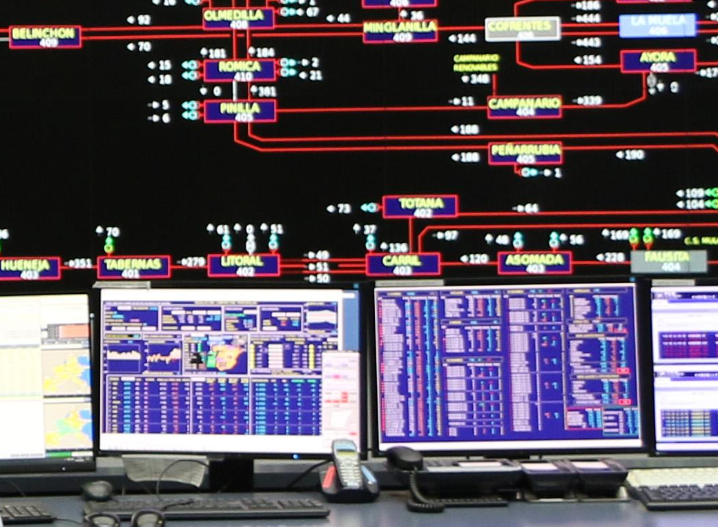

El mapa grande muestra un mapa de España con los nodos interconectados. Por abajo veo a Huéneja en Granada, Tabernas en Almería, y por arriba veo a Hernani en Gipuzkoa
Y en las pantallas de más abajo aparece un detalle de mi zona, en donde identifico poblaciones como Basauri, Santurtzi o Güeñes, y grandes consumidores como Nervacero o Sidenor. También aparecen centrales térmicas e hidráulicas
Podemos seguir jugando a "Buscar a Wally" :mparto

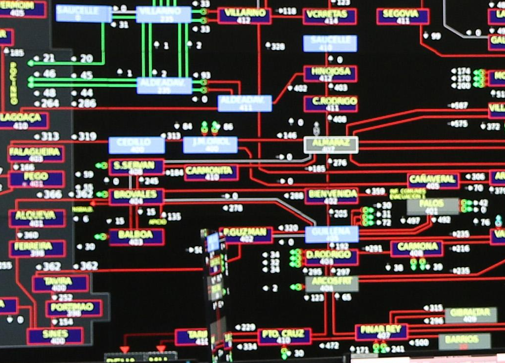

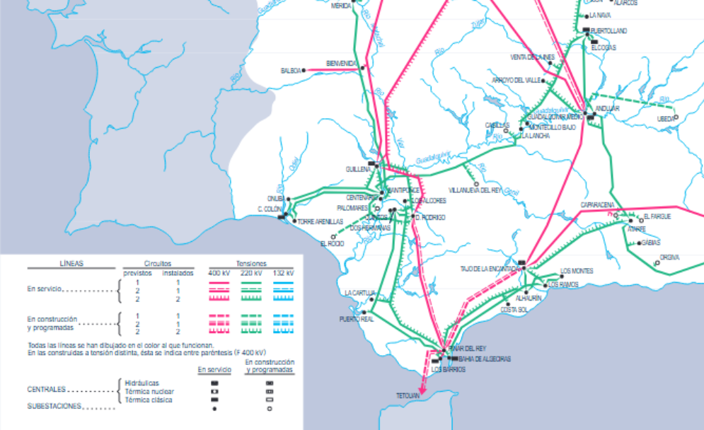

Porque si nos vamos abajo a la izquierda en la gran pantalla, tenemos la zona "suroeste", y algunos de estos que aparecen debieran ser los dos nodos afectados.
Los de la izquierda con fondo gris ya son Portugal.
Brovales está en Badajoz,
Este mapa de la red debiera ayudarnos a identificar
